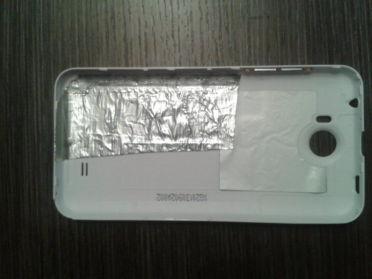

El problema es por la perdida de cobertura en 3G, ya que nuestro ladrillo solo tiene la banda 2100 y la 900 ( en 3G) no la tenemos y cada vez se está usando mas, yo ando últimamente con lo del papel de aluminio y después de 7000 pruebas distintas llevo una semana sin ruido, en mi caso le he colocado una tira fina como la de Javirony de 1 x 8 cm, pero en todo el centro, que te parece...., a mi en el lateral me perdia cobertura y como consecuencia aparece el ruido, por si alguien le sirve a mi en mi casa me funcionaba sin problemas así que metí el movil en el microondas y probaba a llamar a otro con el manos libres puesto para escuchar el zumbido e ir probando con el papel mas grande, mas pequeño, en una esquina, en el centro. Llevo una semana sin ruido y no quiero ni tocarlo, por que no llegué a pegarlo.

Hola,venga que lo de la cinta de aluminio funciona,

Lo de la cinta de aluminio en la tapa funciona, pero en cada modelo hay que ponerlo en un lugar diferente. Para buscar el lugar exacto hay que hacer una llamada a otro móvil que tengas cerca al tullo, lo pones boca abajo y con un trozo de aluminio de 2cm x 8cm lo vas moviendo hasta que se corten las interferencias. Yo por ejemplo lo he puesto en el lugar opuesto que lo tiene pincho123 y he leído por hay que alguien lo ha puesto en el centro
