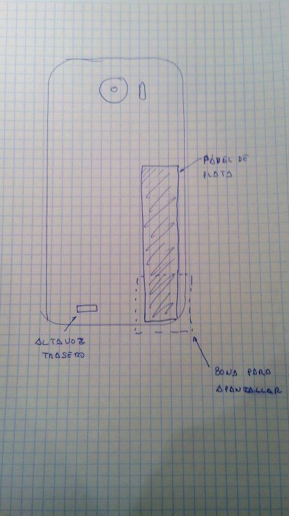

Si pudieras podrias colcar una imagen, o en su defecto un dibujito del invento en si, aunque fuera dibujado encima de un folio, copiando el contorno del cubot y poniendo mas o menos donde as colocado el papel de plata y el tamaño. Ya que 3 cm de ancho por 10 de largo, cubrira casi todo el telefono me parece... jejeje
Otra duda es si has echo solo una capa de papel de plata o lo as doblado para hacerla doble?

@vcoll, te he puesto un grafico para que veas donde tienes que apantallar, es en el cuadrado que te he marcado
No es muy critico el trozo que le pongas, pero si que es importante que empieze en la parte mas baja del telefono
El rectangulo subrayado es el que he puesto yo. He probado con trozos mas pequeños y mas grandes y el resultado es el mismo
Lo que puedes hacer es recortar unos trozos de papel de distinto tamaño
e ir probando con cada uno.
Si el problema que tienes es el mismo que el mio te va a sorprender porque es apoyar el papel encima y desaparece el ruido
Yo en realidad no he usado papel de plata, he usado un trozo de las laminas que traen los cables apantallados como
el cable de antena, FTP, cable de alarma, de videoportero, hay en muchos tipos de cable
De todos modos me imagino que el papel de aluminio es igual de valido
No lo he doblado, pero tu puedes probar de las dos maneras, ya te digo que el resultado es instantaneo y en un momento
notas el resultado. Si no entiendes algo del dibujo me comentas
Importante, se me olvidaba, no dejes apoyado tu movil en una superficie metalica para las pruebas porque no te serviria
Haber si teneis suerte, ya me contareis

jajaja cuando he visto el dibujo...esta tarde le he colocado un trozo de papel, pero no me ha dado tiempo ha hacer la prueba de llamar, y he cortado un trozo de unos 3*10 y es enorme comparado con lo del dibujo, jajaja el tuyo es casi la mitad.

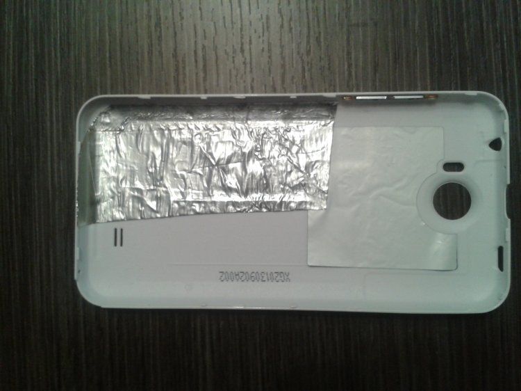

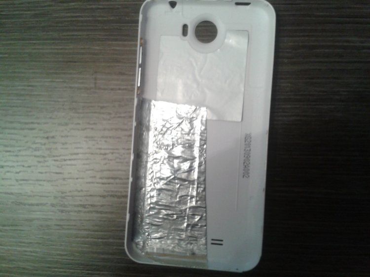

hola,@javirony y @vcoll y demas compañeros probado y funcionando un 10 para @javirony ok ,
yo le e puesto cinta de aluminio pegada la venden en los chinos,y funciona perfecto.[DOUBLEPOST=1385283097][/DOUBLEPOST]Hola,mirar como lo e puesto yo y me funciona @javirony y @vcoll
saludos.
