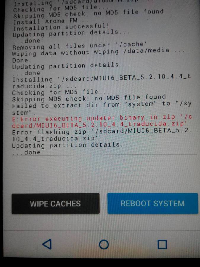

Yo la .9 al instalarla me daba Failed, voy a probar con la .10 a ver..

[DOUBLEPOST=1423588729][/DOUBLEPOST]@yo20yo @Aex12 pues tengo problemas con la ultima version volvere a descargar o ver que pasa.
Imagino que será el recovery.. Un amigo en su móvil y yo en el mio la hemos flasheado y flashea bien..
He probado el recovery 2.7.0.0 de hartec, que es el que tenia antes y me daba failed, ahora actualizando al 2.8.4.0 también me falla
Prueba a reiniciar un par de veces el recovery que a veces pasa, creo que es el recovery.
A mi cuando me falla hago lo siguiente.
- Todos los Wipes (Menos la SD)
- Reinicio en modo Recovery (desde el Recovery)
- Vuelvo a reiniciar en modo recovery
- Flasheo la ROM
Siempre me flashea asi, debe ser un error del recovery.
