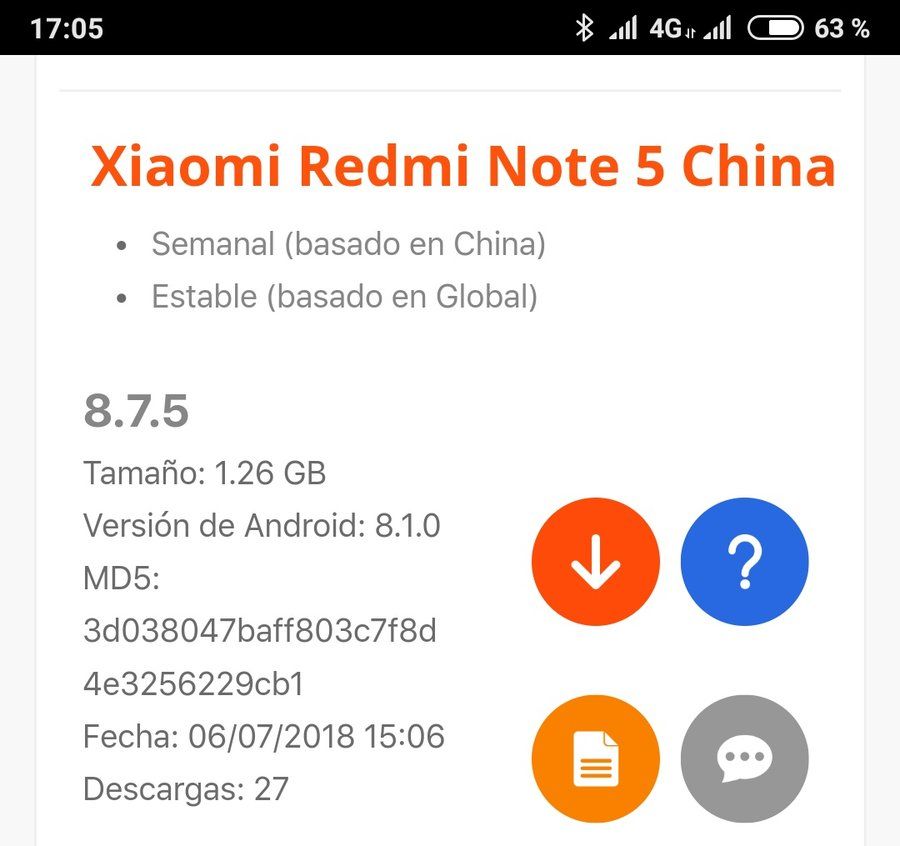

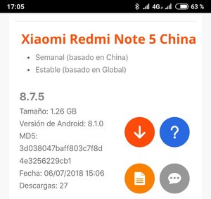

Ya hay MiuiPro 8.7.5
De pago, claro....
O.... pronto.... :tearsofjoy::tearsofjoy::tearsofjoy:Buscando un sitio donde lo regalen
