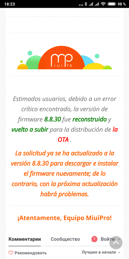

Atención....
Quien haya instalado la última MiuiPro debe de saber ésto
hola es verda que la nueva version de miui pro 8.9.13 ya no trae el idioma español ?
