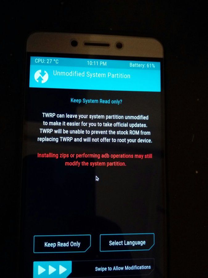

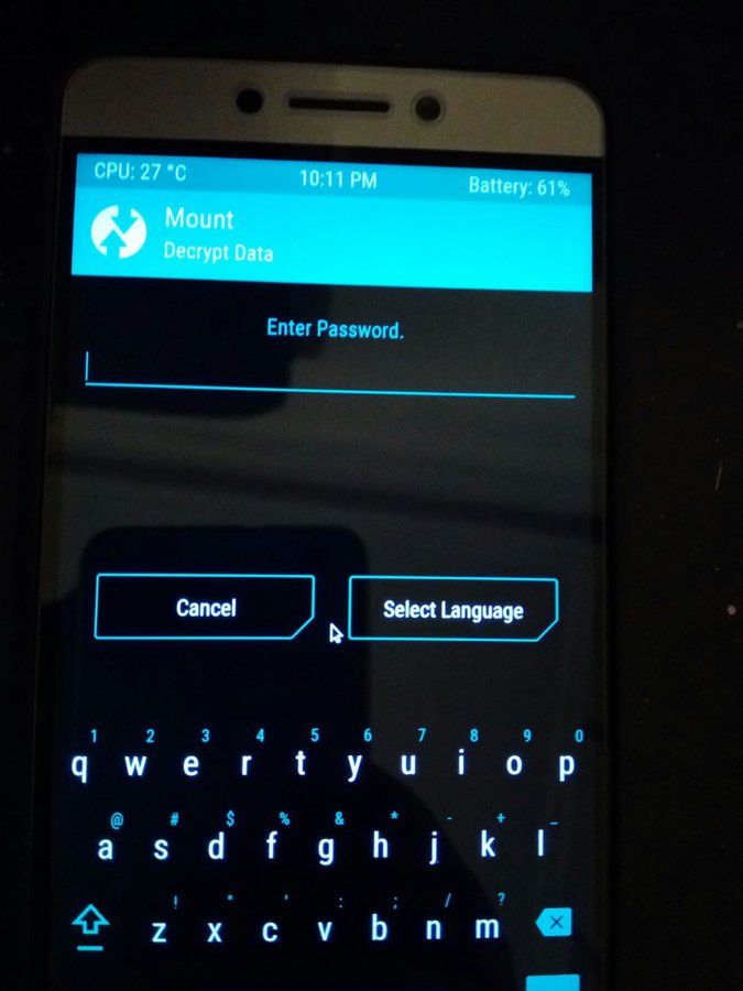

Aquí os dejo algunas fotos del recovery a ver si aportan un poco de luz
En la 1° pantalla a q le das? Y en selección de lenguaje, no tiene español? Te facilitaría el trabajar si lo tiene.
Cuando te sale la pantalla de contraseña para montar data?
La contraseña me sale a lo primero, en la 1 pantalla le doy si no recuerdo mal al apartado de la izquierda, y tambien lo pongo en español pero no me aclaro
En la primera imagen, solo tienes que deslizar para pasar esa pantalla. Lo que estas haciendo pulsando en el boton de la izquierda es no permitir montar la particion del sistema. Por ese motivo no te deja instalar nada
Le pide contraseña por pulsar el boton de no montar particion del sistema. Por lo menos eso me paso a mi hace tiempo
Pues deslizaré a ver si se soluciona y no me sale después lo de la contraseña
[DOUBLEPOST=1492379293][/DOUBLEPOST]Nada he deslizado y sigue apareciendo la contraseña después de reiniciar el recovery
Aunque te salga la contraseña, pasala pulsando en cancelar haber si te deja. Despues cuando llegues al menu del recovery pulsa en el boton mount y una vez dentro de ese menu intenta marcar la primera opcion system
