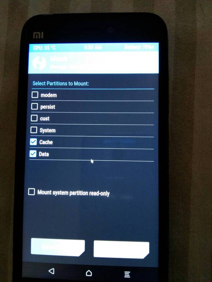

Pues no encuentro eso de Mount usb_otg. En el recovery del Le 1 sí q lo tengo. En el Mi5 no lo encuentro.
¿Cómo podría hacer q me reconociera el pc el teléfono para meter una ROM. eu?
Enviado desde mi Le 1 Pro mediante Tapatalk
EDITO: Pues al final he conseguido poner la rom a través de ADB y ha arrancado perfectamente. Todo correcto
