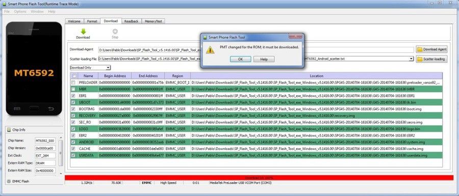

Gracias @Xenocida y @borx28 el tema es que los drivers parecen estar instalador correctamente) los preloader y se conecta desconecta intermitentemente, he hecho lo de los drivers sin firmar. He usado SPFlash como administrador y aun así al marcar solo el Recovery o todo menos PRELOADER y MBR y darle a Download, conectar el teléfono efectivamente empieza, lo detecta pero a los 2 segundos se desconecta y me da el error "PMT changed for the ROM, it must be downloaded". el dispositivo en modo preloader lo he instalado como "MediaTek Preloader USB VCOM Port (COM3)".
He visto gente que tiene ese mismo error pero por otros motivos, en mi caso empezar empieza, pero al segundo se desconecta:

¿Y no te funciona nada? Tiene pinta de semibrick. Si es así, es a base de insistir... Conectas el usb y metes la batería. Que no, lo detienes, sacas la batería, le das a download y la vuelves a poner. Así todo el rato. Asegúrate que esté cargado dos o tres horas aunque no se encienda el LED.
Enviado desde mi MI 3W mediante Tapatalk
Te esta pidiendo que cambies a firmware/upgrade en vez de download como tienes ahora

Pero si se me desconecta cada 2 x 3 me da un miedo hacerle eso... está semi-brick totalmente.
Voy a darle una última oportunidad en una máquina virtual de Windows XP con los drivers preloader que se instalan fácil allí. Os comento algo.
