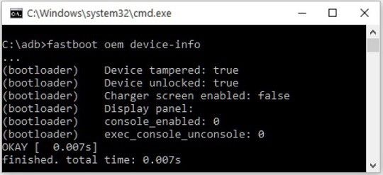

Como te dice la compañera, esta parte es importante: "fastboot oem unlock".
Para saber si realmente has desbloqueado el bootloader prueba con "fastboot oem device-info" o "fastboot getvar all"
Haz una captura de pantalla y súbela a ver si podemos ver algo más.

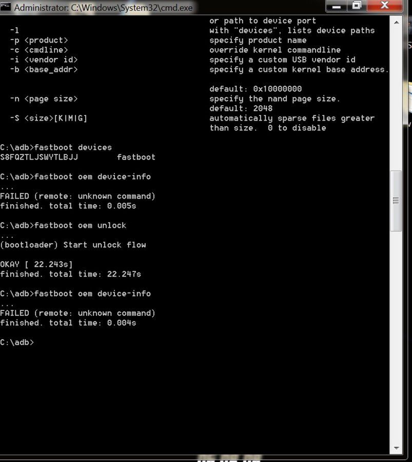

[DOUBLEPOST=1482252893][/DOUBLEPOST]Sólo ejecutar el desbloqueo ha borrado mis datos de usuario desde el dispositivo, no esperaba eso. ¿Tengo que instalar la recuperación de cutom o puedo instalar root a través de adb (update.zip)
Sí, desgraciadamente el desbloqueo del boot borra todo.
Ahora debes meter TWRP tal y como está explicado en el primer post y después root con el supersu.zip
