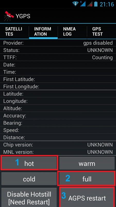

Por ultimo. El GPS.
Funciono muy bien y es rápido pero antes hay que hacer algún ajuste.
una vez rooteado, hay que renombrar el fichero gps.conf.txt que os paso a gps.conf y copiarlo en /system/etc dandole permisos 644.

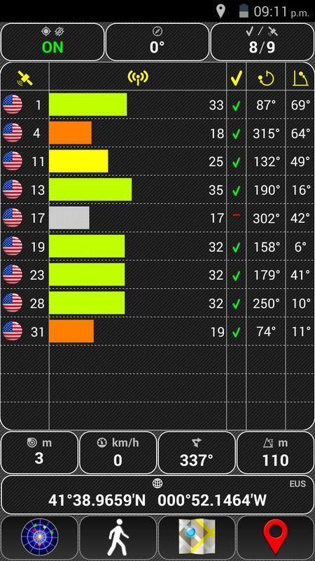

Luego abrir mobileuncletools, entrar en modo ingeniero y desplazarse hasta LOCATION y allí a YGPS. seleccionas INFORMATION y pulsas con la secuencia de la primera img. reiniciáis el móvil y el resultado será algo como la 2ª img o mejor.
