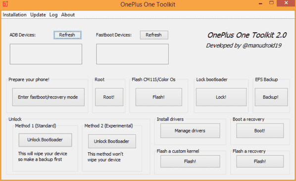

    gracias a manudroid19, ya tenemos Toolkit con Interfaz Gráfica para el 4.4.4
    Modifica tu OnePlus One con solo unos clicks, más fácil que nunca!
    Características:
    .-Desbloquear bootloader con y sin borrado de datos .
    .-Bloquear el bootloader
    .-Rootear el OnePlus One sin instalar el recovery.
    .-Flashear CM11S y Color OS.
    .-Instalar los drivers de ADB y fastboot paso a paso.
    .-Flashear e instalar custom recoveries
    . Flashear custom kernels
    .-Auto-instalarse
    .-Auto-actualizarse
    .-Log para saber que comandos usa el toolkit y aprender
    .-Hacer respaldo y restaurar partición EFS
    .-Flashear la ultima OTA 30O
    Futuras actualizaciones:
    .-Posibilidad de hacer copias deseguridad y restaurarlas
    .-Añadir descargas en el navegador y seleccionar los archivos desde el toolkit
    .-Añadir función para flashear ROMs
    .-Implemetar el gestor de descargas Java nativo en vez de wget
    .-Instalar APKs
    .-Y más características ...
    Notas:
    .-Por favor, informame de cualquier error ... Esta es mi primera aplicación..
    .-Como es un archivo auto-extraíble, se puede tomar como 5 segundos para iniciar la primera vez y puede que algunos antivirus lo detecten por extraerse en
    Captura:
    Captura_v2.0.

      Enhorabuena por la aplicacion @Xancin@Xancin, algunos pasos no me quedan muy claros.
      Por ejemplo "flash CM11S/Color OS, hay que tener el movil conectado al ordenador?, te comento esto porque si le doy a descargar CM11S se abre una ventana de comandos en windows7 y se cierra.
      Si pincho en Descargar desde el navegador no hace nada.
      El programa te busca siempre las ultimas versiones?
      Que diferencia hay entre Bootear un recovery y Flash a recovery?
      Por ultimo, al elegir el recovery que quieres instalar, te baja la ultima version?
      Perdona tantas preguntas, pero me estoy preparando para cuando me llegue mi OPO tenerlo todo claro.

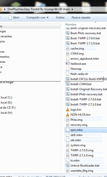

      lo primero que tienes que hacer es activar "depuracion usb" una vez activada conectas el movil y te saldra un roolo diciendote unos numeros y lo aceptas. Arrancas el archivo Unlock Bootloader.bat y si no te va a la primera y te sale la ventanita en el movil aceptas cierras la ventana del pc y vuelves arrancar Unlock Bootloader.bat
      No tarda nada. Una ve echo eso se te riniciara el movil. Lo siguiente es ejecutar esto Install-TWRP-2.7.1.0.bat igual que antes. movil conectado y si no te va cierras ventana aceptas lo que diga el movil y lo vuelves arrancar. Se te reiniciara y si no lo hace aguantas el boton de apagado 10 segundos y se apagara el movil. Al no poder sacar la bateria es el truco de apagar forzado.
      Cuando ya tienes echo eso ya puedes instalar cualquier rom por recovery como un movil normal y corriente. Los otros archivos son
      Install CM 11s Build XNPH22R.bat solo lo usas si te gripa el movil
      Todo lo otro no lo necesitas.
      Lo de colors no lo uses ya que te instala una version de colors que no me va bien. La buena es la que tengo yo puesta en la seccion de roms. Tu fijate en las roms que vaya sacando ya que las actualizo siempre.
      Aqui estoy yo tambien pero con el nombre de "jenaro" soy yo . Es una direccion muy util tambien
      https://forums.oneplus.net/threads/roms-y-desarrollo.90900/page-38#post-6934704
      --- Comentario doble fusionado, 25 Nov 2014 ---
      Y bajate el OnePlusOne Easy Toolkit By Scumpi 64 GB Users
      ya que trae ya todo lo necesario incluido.
      capture-20141125-125530.
      Cuando te familiarices usas este Toolkit con Interfaz Gráfica para el 4.4.4
      pero hazme caso y bajate primero el que te digo ya que esta todo lo necesario
