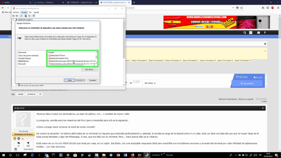

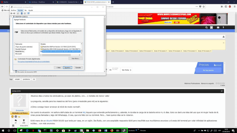

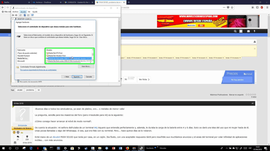

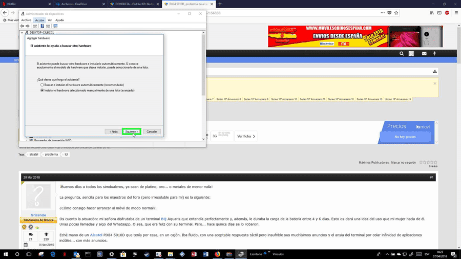

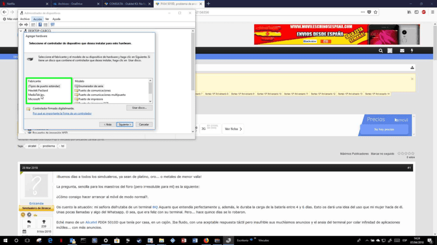

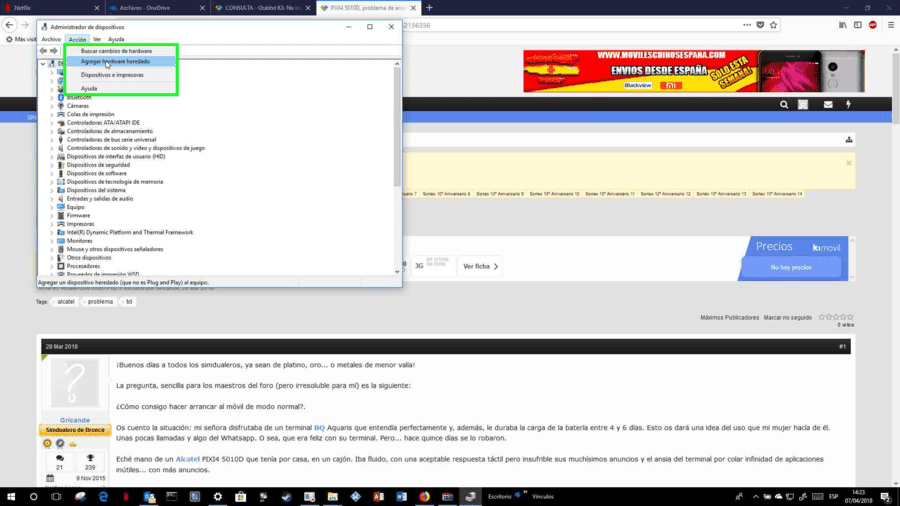

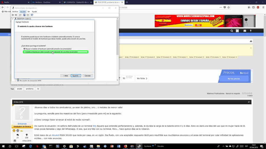

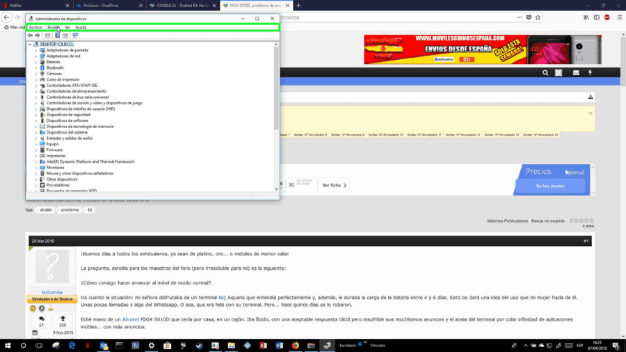

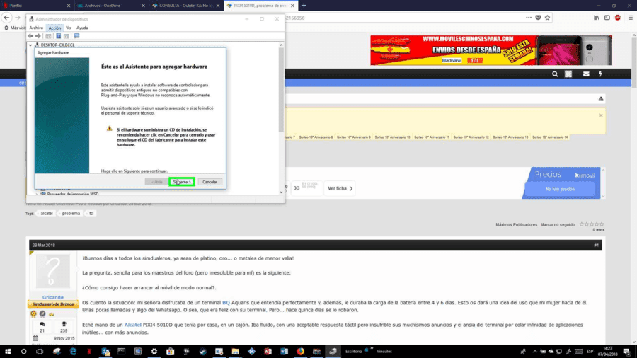

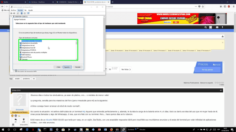

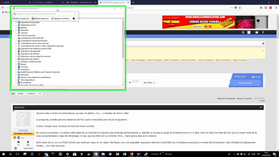

Y los drivers, mira en el Administrador de Dispositivos, en Agregar Hardware heredado, (Instalación manual), y buscas en los puertos COM los drivers del teléfono.

En güindous cuando renombres no pongas xxx.img o te lo dejará como img.img y no te lo cargará dándote un error, los drivers mira las imágenes de arriba para instalar manualmente.
