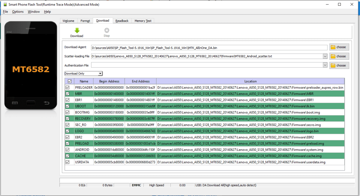

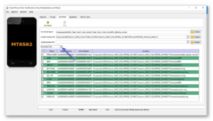

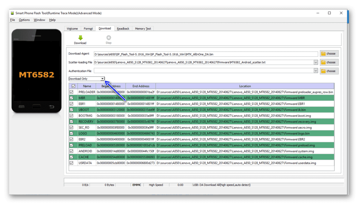

Sube una imagen de como se queda una vez que pones el Scatter en FlashTool y se ve todos los archivos.....
@vegatarantino

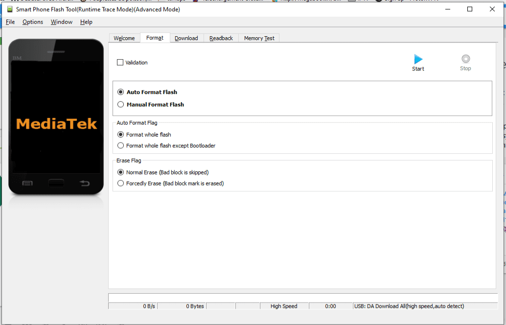

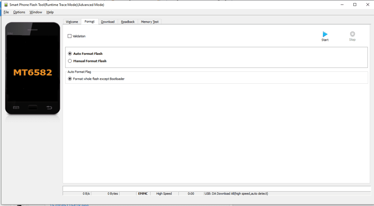

Come veis cuando no hay fichero scatter, tengo todas las opciones de format
Cuando meto un scatter, me desaparecen las opciones de format del bootloader!
Puede venir mi problema del bootloader? Como formatearlo y meter uno bueno?
@KENSEI Come ves cuando no hay fichero scatter, tengo todas las opciones de format
