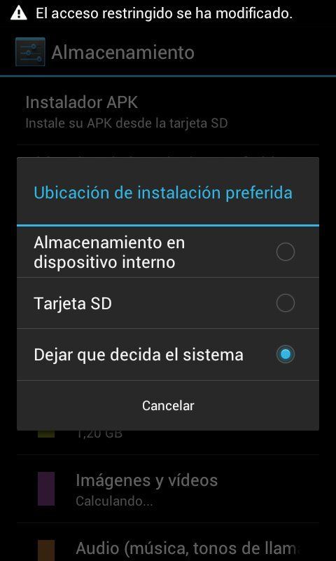

Alguien comento, que en CONFIGURACION-ALMACENAMIENTO cambiando en la segunda opcion UBICACION DE INSTALACION PREFERIDA tambien se cambiaba. Yo no lo he probado :(

Cierto @chaskaman y creo que ha sido al cambiar el vold.fstab por vold.fstab2 cuando me ha vuelto a funcionar, sin embargo las aplicaciones me las sigue guardando en la sd del telefono que sigue teniendo las 2 gb, aunque creo que ya lo voy a dejar así, porque he probado la solución de @eulogi_bcn (gracias a ti tambien por esta solucion) y en principio a falta de coger satélites la aplicación ha funcionado, con lo que ya iría sobrado.
