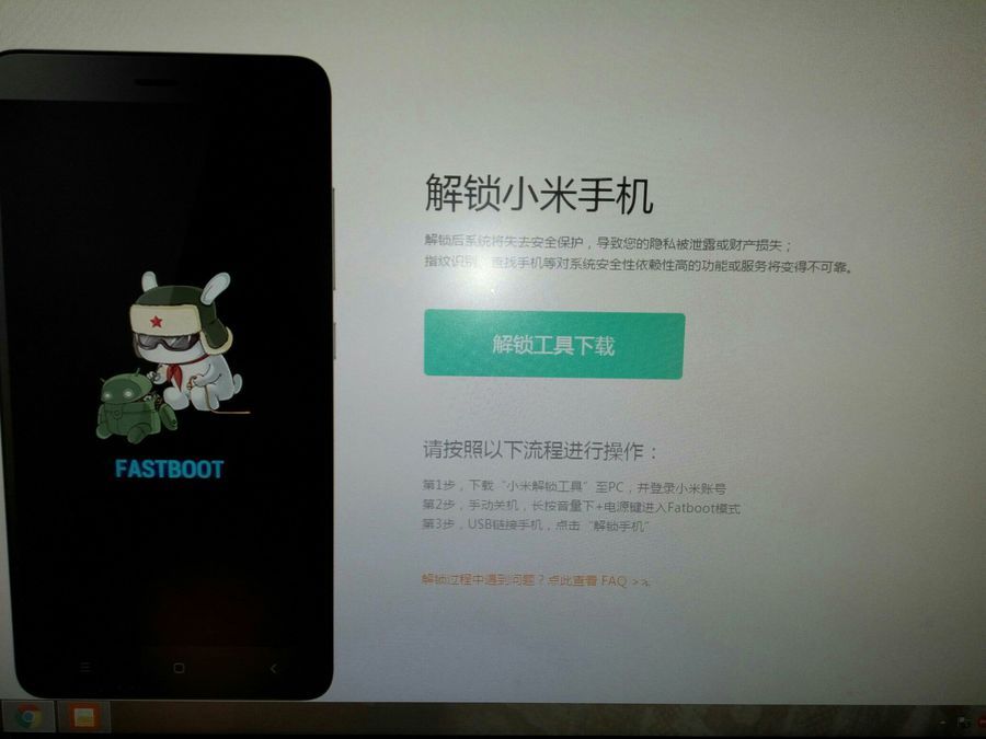

Hola amigos, me surge una duda:
Seguí todos los pasos hasta lo del SMS, y puse un numero de teléfono cuya SIM no esta metida en el Redmi Note 3 (más que nada porque la tarea se la estoy haciendo a un familiar); entiendo que no afectará ¿no?

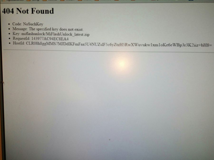

Intentando desbloquear después de este paso
Me sale esto....
Repetido varias veces el proceso.
Llevó la última rom developer.
Alguien tiene alguna idea del porque?
Gracias
Sin problemas
Me sale esto....
Gracias
Sent from my Redmi Note 3 using Tapatalk
Estas en el paso que te dice que descargues la app para seguir(ya la tienes seguro, es la miflash) y que continúes con los pasos. Entra en tu cuenta de miui antes. Y ya luego continuas
