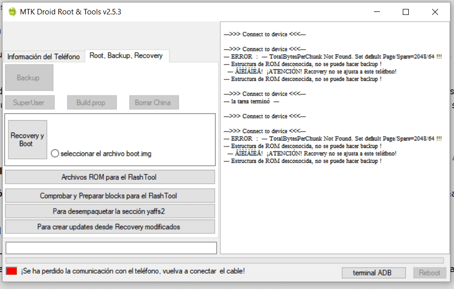

me dice MTK Droid Tools. A lo de "Se ha perdido la comunicación...". que está en la parte inferior, ni caso. Estaba en modo Recovery cuando hice la foto.
Me preocupa la ventana de la derecha que no se resolver para poder continuar.
El móvil lo debes conectar encendido normal, no estando en recovery y también el mtk droid tools te puede mandar un mensaje que aparece en la pantalla del móvil pidiendo acceso /permiso root y le tienes que dar aceptar desde el móvil.

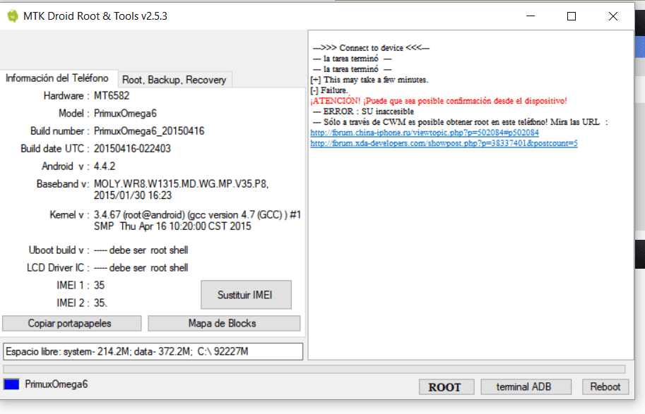

Sin embargo, ahora me aparece esta otra.. He mirado los enlaces, pero me parece algo complejo de llevar a cabo el proceso inicial, y no creo que deba ser tanto. Por favor, si en las capturas que estoy pasando estoy publicando algún dato que no deba, hacédmelo saber.
Por cierto, no me ha pedido confirmación ni en el Windows ni en el móvil.
Gracias
A mí me dio problema con un blu advance 4.4.2 al parecer no funciona bien con kitkat, déjame buscar un enlace a una herramienta que hace recovery y te la pasó.
Editó: Lo encontré pero abría que buscar un tutorial más detallado pero ahí está explicado, también hay dos versiones pero abría que buscar.

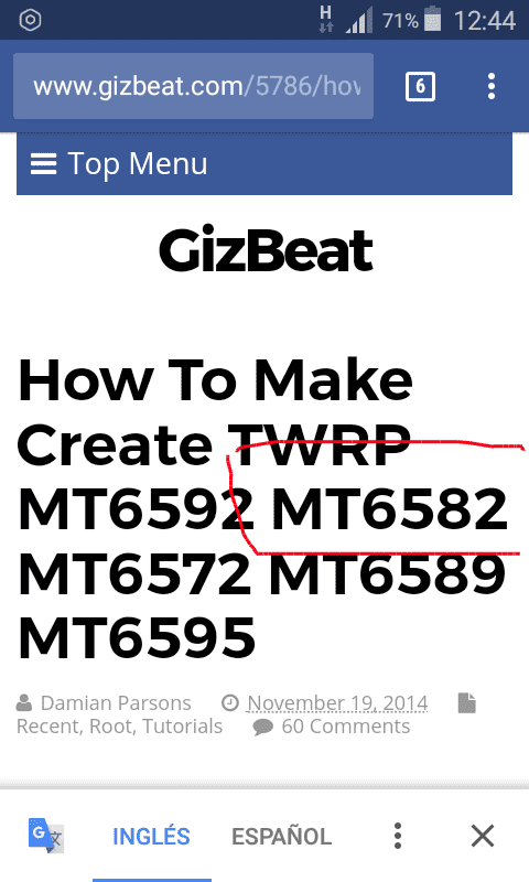

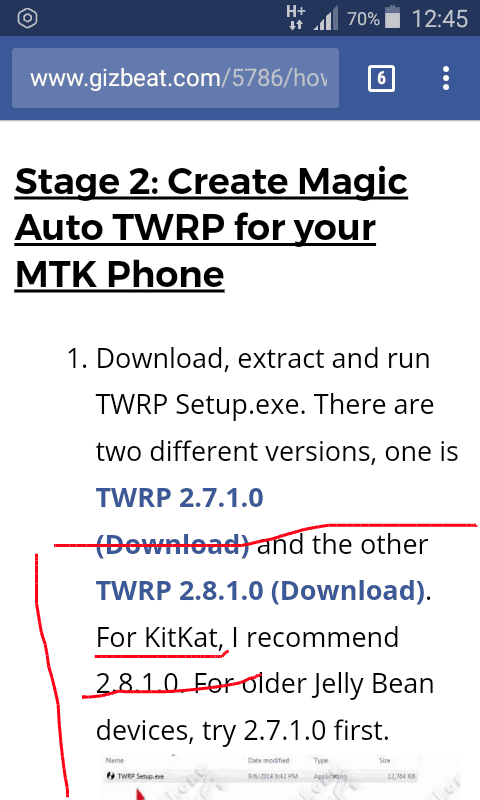

How To Make Create TWRP MT6592 MT6582 MT6572 MT6589 MT6595
Llevas toda la razón del mundo. Me puse a leer el post desde el link sin leer el título del mismo, y en uno de los puntos nombran algunos MTK pero no está el 6582.
Voy a ver si logro hacer mi teléfono root, porque antes de hacer nada, pide este requisito.
