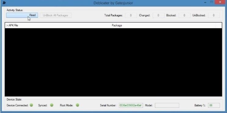

  4. Abrir Debloater en el PC.
    1. Si Debolater no encuentra tu dispositivo abre el Administrador de dispositivos en el PC.
      1. Busca el icono "ADB Interface" con un símbolo de exclamación.
        1. Si lo encuentras significa que necesitas: Google USB Drivers.
        2. Descarga y descomprime el archivo en tu PC.
        3. En el administrador de dispositivos, haz click con el botón derecho del ratón sobre "ADB Interface" y selecciona Actualizar el Software del dispositivo.
        4. Selecciona examinar mi ordenador para buscar los drivers del dispositivo.
          1. Navega hasta la carpeta donde descomprimiste los drivers.
        5. Acepta cualquier notificación sobre permisos de depuración de USB si aparecen en el dispositivo.
        6. Necesitarás desenchufar el móvil y volverlo a enchufar probablemente y reiniciar debloater.

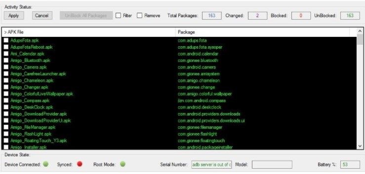

Si Debloater encuentra tu móvil, haz click en "Read device packages".
Debloater leerá tu dispositivo y mostrará los paquetes ordenados alfabeticamente.

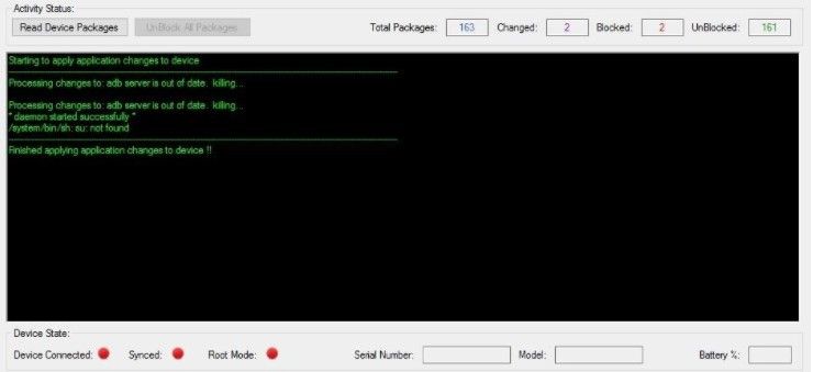

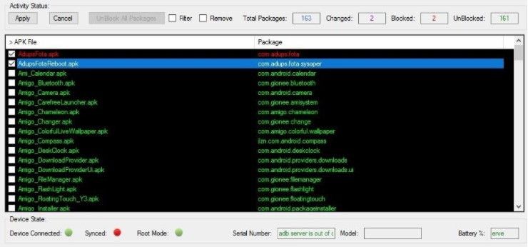

Selecciona los paquetes ADUPS y haciendo click en el selector de la izquierda. com.adups.fota y/o com.adups.fota.sysoper. Pueden haber más como fue mi caso.
Haz click en aplicar y debloater deshabilitará las aplicaciones.
Misión cumplida. Es posible que tengas más aplicaciones con el mismo comportamiento, pero ya depende de cada uno investigar su dispositivo.
Reinicia el móvil, y comprueba que tal va o al menos que no se siga comportando de manera extraña.
