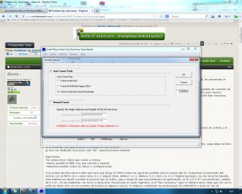

e) Observaremos que nuestro modem ha pasado a una versión V7. P1 del 2013/05/08 (como podéis ver en la imagen).
