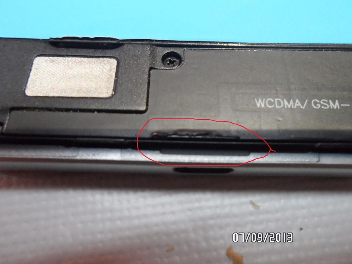

creo que el origen esta en esta foto:
Parece como un pellizco justo donde esta la antena, y no se si se puede apreciar, pero se ve una especie de pelillo de color cobre como si fuera de algun cable.
