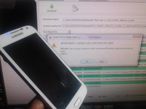

Ok lee explico detalladamente lo que estoy asiendo vengo y abro como aministrador flashtools me voy a donde dice Scatter-loading busco el rom que descargue de needrom. ya descomprimido abro la carpeta y meto el rom en flashtools lugo le doy en donde dice format All+Download desmarco la casilla "preloader" y "mbr" le doy en donde dice Download donde esta la flecha verde después se pone en Stop luego voy al Samsung S4 y lo conecto sin batería y no hace nada ni suena ni luces ni nada como muerto este es el procedimiento que hago...espero que me entienda gracias...

Ok hice lo que me dijo Abrí como administrador flashtools seleccione Download Onli desmarque la casilla de "preloader" y "mbr" seleccione Download en donde esta la Flecha verde y pasa a Stop saco la batería del dispositivo lo conecto a la PC nada igual muerto no hace nada...?
no se saca la bateria, o si la saca se la vuelve a meter necesariamente
Ok no lo sabia me estaba guiando por los vídeos que avía visto como decían que avían que conectarlo sin la bacteria lo hacia de ese modo voy a intentar con la batería puesta y le aviso gracias ....?

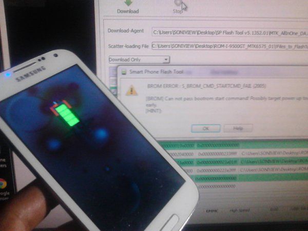

Amigo ya lo hice tres veces con la batería puesta pero apenas lo conecto me sale este Mensaje de error y el Samsung Clon s4 se pone a cargar--?
