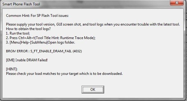

Mirando en Internet decidí que lo mejor seria restaurarlo con la rom oficial "2013-03-22 ROM OFICIAL (Lenovo A820_S135_130322)", siguiendo un tutorial de esta pagina, y todo fue perfecto aparentemente prepare todo en flash tools le di a descargar, cuando terminó conecte el móvil estuvo un rato trabajando y al final salió el ok que indica que todo a terminado correctamente. Trate de encenderlo y nada. Pantalla en negro totalmente.
Intente realizar el proceso por si algo había fallado, y esta vez al conectar el móvil cargó una barra roja y apareció el siguiente error:
No soy un gran experto en el tema, alguien podría ayudarme...[DOUBLEPOST=1384905087][/DOUBLEPOST]Descargando otro archivo de preloader he conseguido que el flash tools de ok, pero al pulsar las teclas de volumen y la de encender no entra en recovery...
Hola gente. soy nuevo con este movil. me venia rooteado, con play store y funcionando bien salvo por los idiomas ya que me aparecia un poco de todo asi que me dio por actualizarlo via OTA a la s150. Pues parece ser que la he liado y ahora me sale todo en chinorris, no tengo play store...
He intentado rootear mil veces con flash tool xo al final me sale el cuadro este de common hint... bla bla bla.
He probado los drivers que ha puesto enridelg xo me sigue saliendo el cuadrito.
ya no se que mas intentar. necesito me echeis un cable ya que el siguiente paso sera enviarlo a china de vuelta xa que me lo arreglen.

bufff parece que ya estaaaa¡¡¡
Dios que alegria. Os cuento.
Parece que el unico problema y espero con esto ayudar a mas de uno (aunque lo mismo era obvio y todo el mundo lo sabía) es que cuando arrancaba el flash tools xa instalar el recovery lo hacia dando doble click en el boton primario del raton... pues bien. Lo que he hecho esta vez ha sido arrancarlo como administrador, es decir, sobre la aplicacion de flashtool boton derecho del raton y abrir como administrador.
Repito que es la unica diferencia. Dp como pone en todos lados. instalar recovery y a partir de ahi a funcionar.
