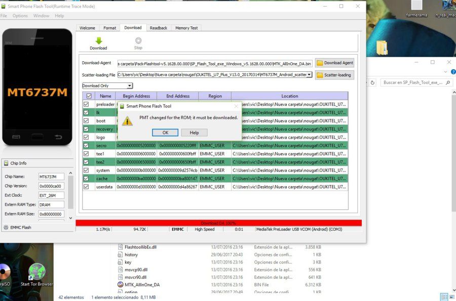

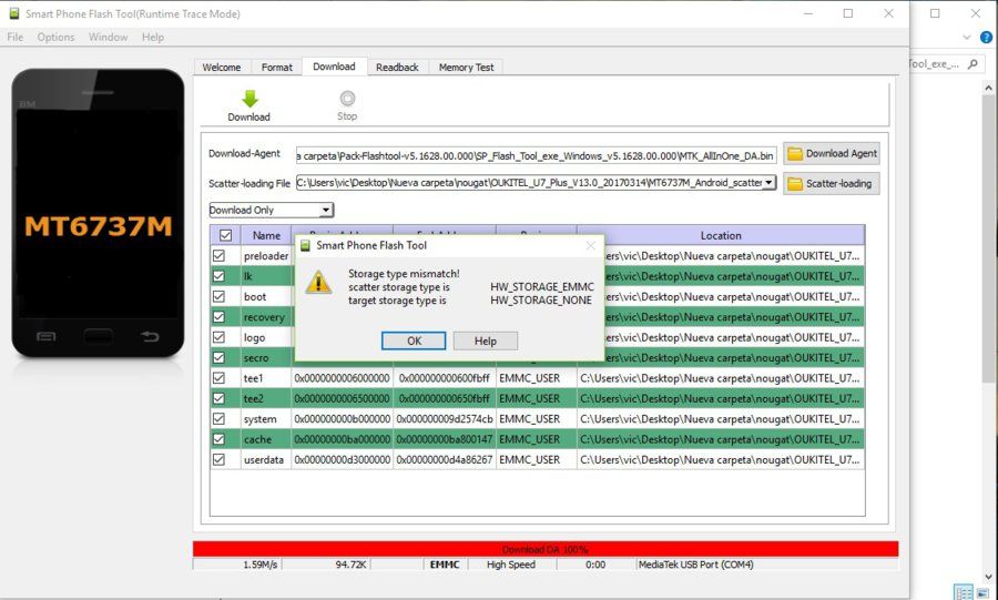

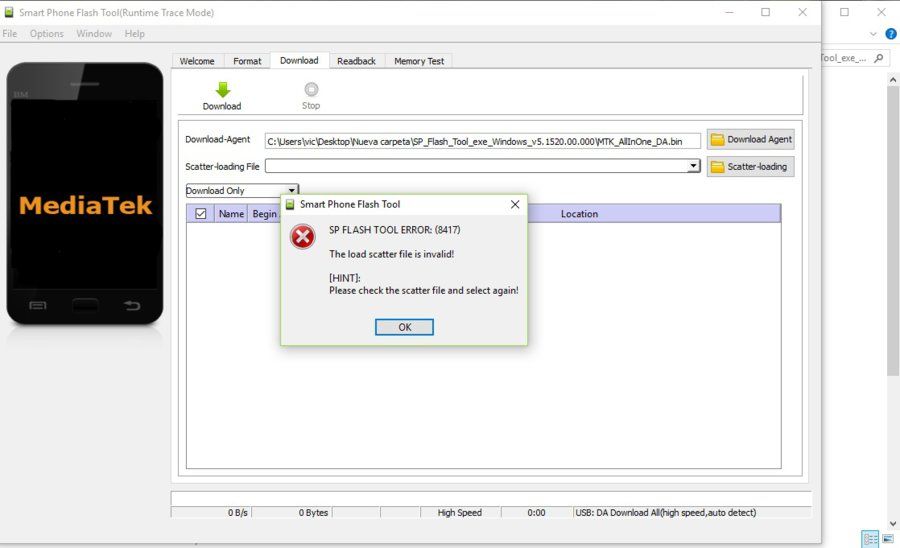

problema oukitel u 7 plus
El FlashTool es muy nuevo, te voy a pasar otro para ver si es por eso.
MEGA
Prueba con este, no te olvide de activar el DA DL All.............
El segundo es el peor ya que es el EMMC por lo que se ve ahí no la reconoce, tendrás que intentarlo con la primera Rom que tenias, versión v10 creo recordar por la imagen que pusiste.
El primer error seguramnete se arregle si seleccionas firmware update en lugar de download only. Si estas cambiando de MM a nougat es normal.
Pero estate seguro de que es una ROM para tu movil y de que tienes una manera de revivirlo si algo falla
esa rom es la oficial para mi movil pero mi problema es que tampoco puedo poner la rom que traia fijate en las primeras capturas y veras los errores que me da
