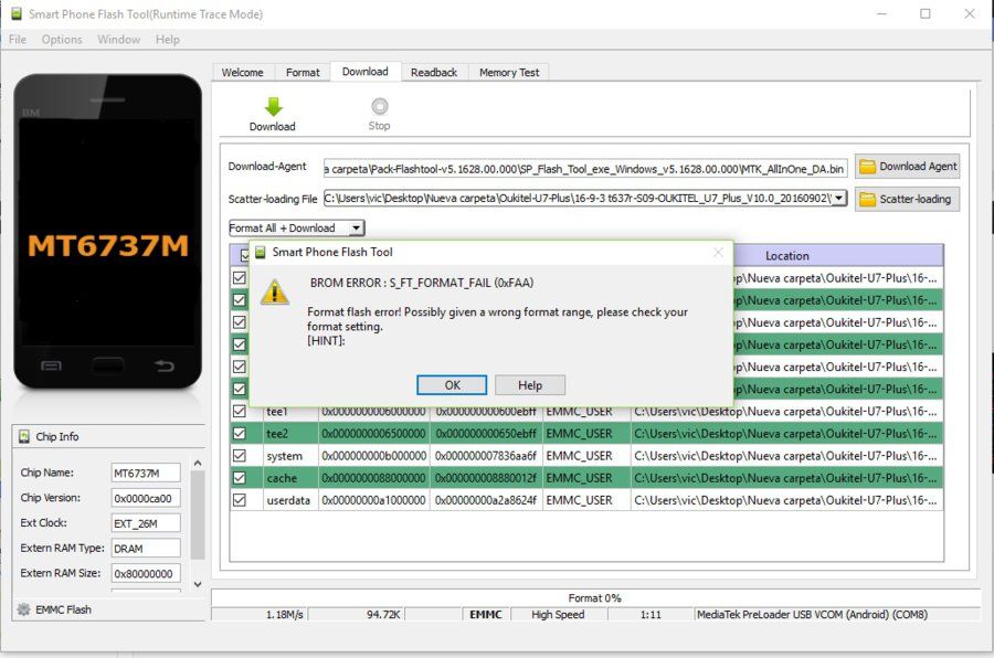

El móvil funciona, es decir arranca y lo puedes usar normal?, o lo tienes brickeado?
Dice que no le enciende y tampoco puede entrar al recovery.
Cuando intento el flash la primera vez y le falló en la segunda le dio upgrade y sp le mandó un mensaje de error format según las imágenes que pone.
Editó : Se le habrá corrompido la memoria (particiones).
Por adb/fastboot lo reconoce?
Pulsa y manten vol- y poder a ver si salen unas letras pequeñas en la parte inferior derecha FASTBOOT MODE o DOWNLOAD MODE
entrar entro en la pantalla que me dices pero al decirle que me abra recovery me salta la pantalla de oukitel y de ay no pasa estoy sin bateria para hacerlo por adb/ fastboot seria complicado

Tienes que instalar la ROM en modo upgrade y a las malas format all.
hola me da este error
