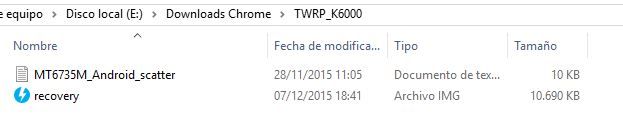

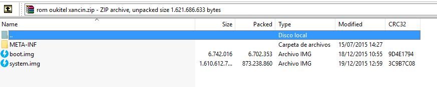

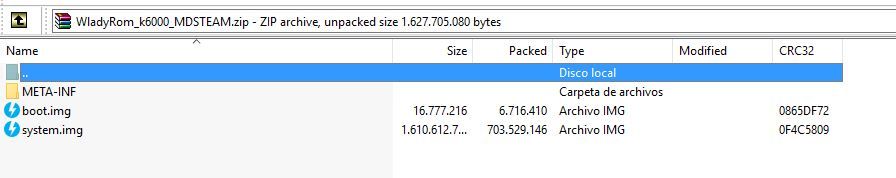

No sale, en esa imagen la instala pero no hace nada, en la de abajo da error el zip dice
