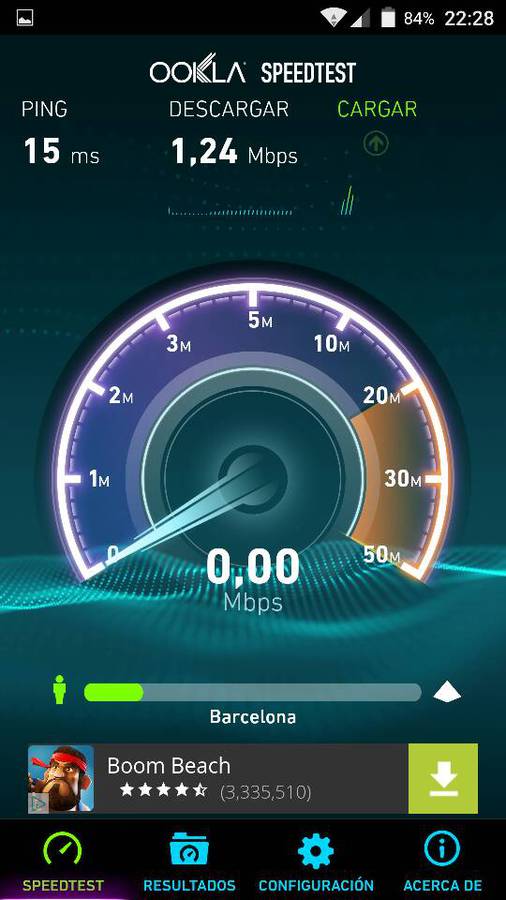

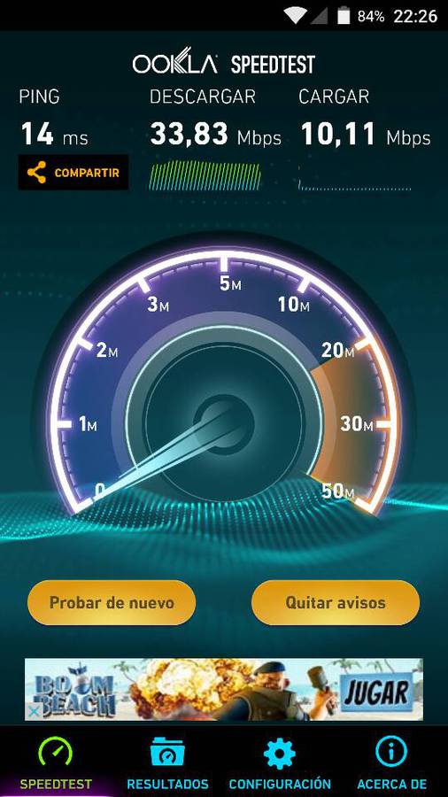

Vale, acabo de darme cuenta de una cosa muy curiosa. Sin conectar auriculares navega bien con wifi, pero al conectarlos apenas se puede navegar.
Probado varias veces, adjunto capturas del resultado sin y con auriculares conectados.
Probadlo y comentad si os pasa por favor, sería un dato interesante.

si eso me pasa a mi lo comente hace días. con los cascos o estoy al lado del router o no hay nada que hacer...

Buf, pues eso tiene pinta de hardware.

Chicos a mi me funciona perfectamente con los cascos, tengo una habitación de por medio y me he escuchado ya 3 canciones usando youtube
