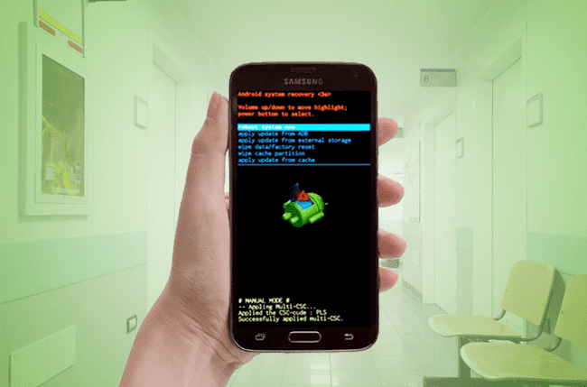

DEFINICIÓN DE RECOVERY (recuperación)
Android tiene varios tipos de particiones, una de ellas es el recovery. Para que nos hagamos una idea, es similar a una bios en los ordenadores. Esta partición es independiente por lo que tiene propiedades de arranque (bootea) `por lo que podremos utilizar esta consola de recuperación que está instalada en nuestra memoria interna independiemtemente del sistema. Al ser una partición independiente y que posee su propio kernel, puede arrancar aunque el sistema esté dañado (a excepción de tener dañadas las particiones claro está o hard brick).

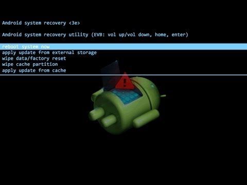

ACCEDER AL RECOVERY
acdnmovilesdualsim_2834.kxcdn.com_data_MetaMirrorCache_s3.amaz97af81b5885a8e771c7f086d0a3452bb.png
Existen varias formas de acceder al recovery. Se puede hacer manualmente o bien a través de alguna aplicación (siempre con permisos root). Indicar que a todos los dispositivos se puede acceder a modo recovery manualmente con una combinación de teclas del tipo power más volumen - o + dependiendo del tipo de dispositivo o cada fabricante, ya que en android todos los dispositivos utilizan esta partición, simplemente se ha de saber cual es la combinación para acceder a tu dispositivo. Y claro está desde una aplicación será mucho más fácil, tanto como reiniciar en recovery y listo, siempre y cuando dispongas de permisos de superusuario, si no, pues manualmente.

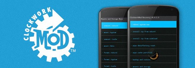

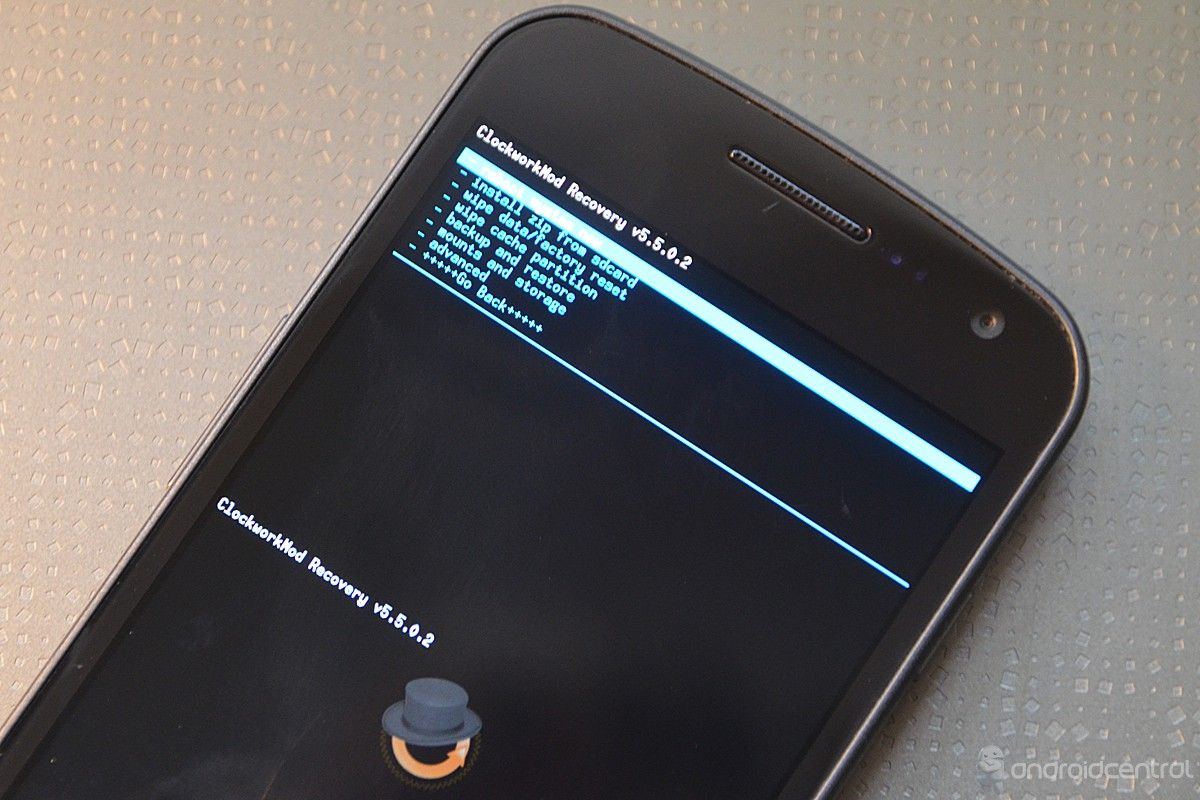

1-ClockworkMod recovery (cwm)
acdnmovilesdualsim_2834.kxcdn.com_data_MetaMirrorCache_i1369.p3fbe0c413419b5e3199ac30b9b6e76f8.jpg
El recovery ClockworkMod(CWM) es un recovery opcional para reemplazar recoverys en dispositivos Android, hechos por Koushik "Koush" Dutta. Se basa en la imagen de recuperación de Android 2.1 (Eclair). Las características incluyen Nandroid backup, adb shell, opciones update.zip avanzados (se puede ignorar la firma y los cheques de la firma), y el explorador de archivos para elegir update.zips
El Administrador de ROM aplicación se puede utilizar para instalar CWM, sobrescribir valores de recuperación del dispositivo. Al igual que con la recovery stock, CWM puede aplicar cambios de software en el dispositivo. A diferencia de la recoverys stock , CWM es capaz de reemplazar totalmente el sistema operativo del dispositivo principal de Android ("flasheando una nueva ROM"), incluyendo con los reemplazos del mercado de accesorios tales como CyanogenMod. Una vez instalado, CWM que se accede por apagar el teléfono, entonces la activación del bootloader o gestor de arranque rápida manteniendo pulsada alguna combinación de botones dependiente del dispositivo, ya que está encendida.
CWM también se conoce como clockwork y CW recovery.
