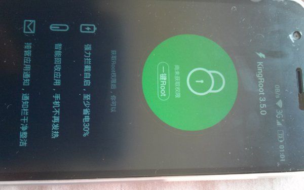

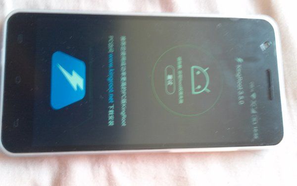

Ayer intenté instalar el kingroot y me salía esto
Lo acabo de volver a intentar, y me sale esto
Seguiré probando!
