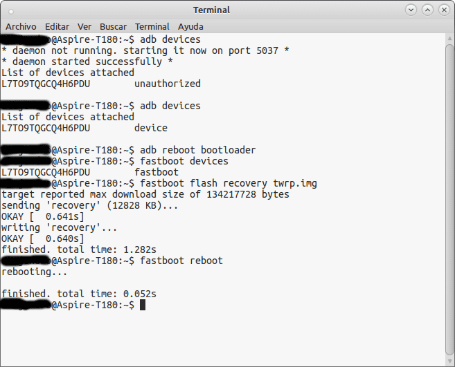

Para comprobar si tu Recovery admite instalación de IMG, inicia en Modo Recovery > Instalar > Ahí debes encontrar una Opción para Instalar IMG. Una vez seleccionada la IMG, hay que seleccionar la partición Recovery. 4- Mediante ADB: (Gracias a @0Jos0) TUTORIAL - Cambiar recovery manualmente. Recovery por ADB - Fastboot
Esta última orden reinicia el móvil.
Todo muy rápido y fácil.
La primera orden nos puede salir que no está el móvil conectado o desautorizado. Sólo hay que marcar en el móvil la autorización cuando salga el aviso en la pantalla. Y volver a escribir la primera orden en la terminal.

3- Usando otro TWRP que soporte instalar IMG:
