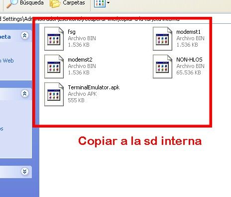

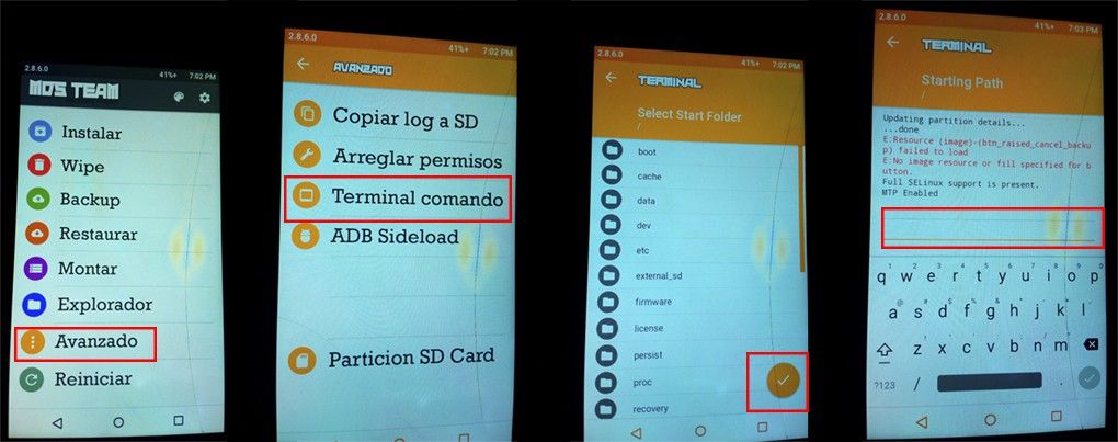

      Aclarado el tema legal nos ponemos manos a la obra para que recuperar el imei correctamente. Aclaro que en los pasos de requisitos previos, procedemos a la recuperación del modem y el EFS por que a mi no me funcionaba ninguna red, la sim no era capaz de conectarse a nada y se quedaba desactivada.

      ENHORABUENA, ya tenéis los dos imeis cambiados por los originales de vuestro teléfono.
      Ya podeis retirar el cable, reiniciar el móvil y comprobar vuestros imeis con el dial *#06*
      Espero que os haya servido y cualquier consulta o duda podéis decírmela en este tema.

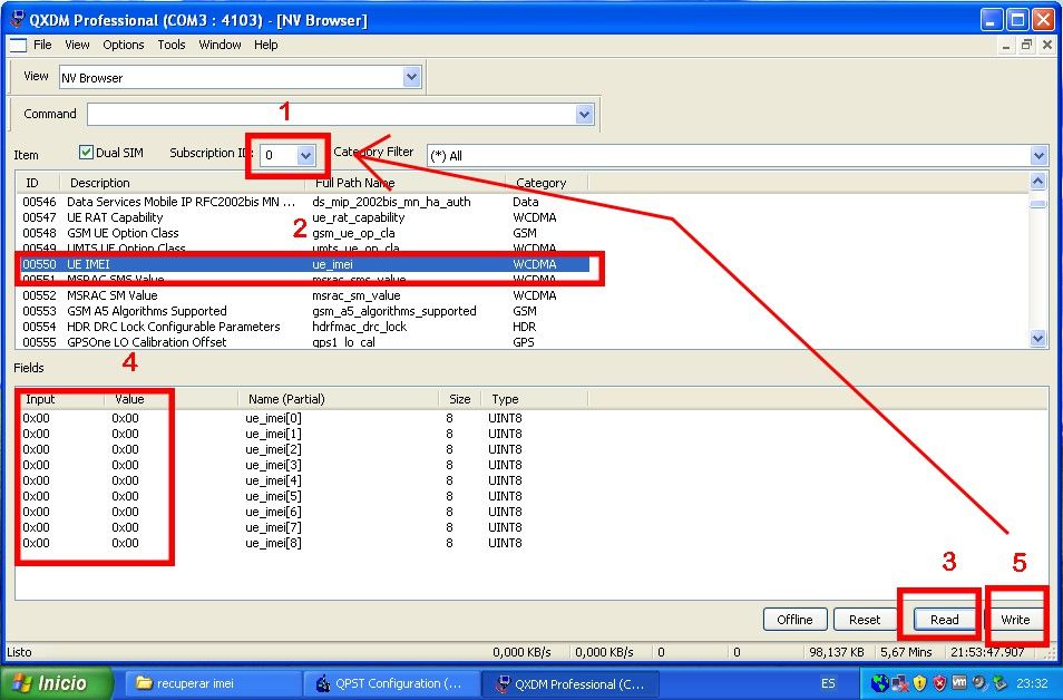

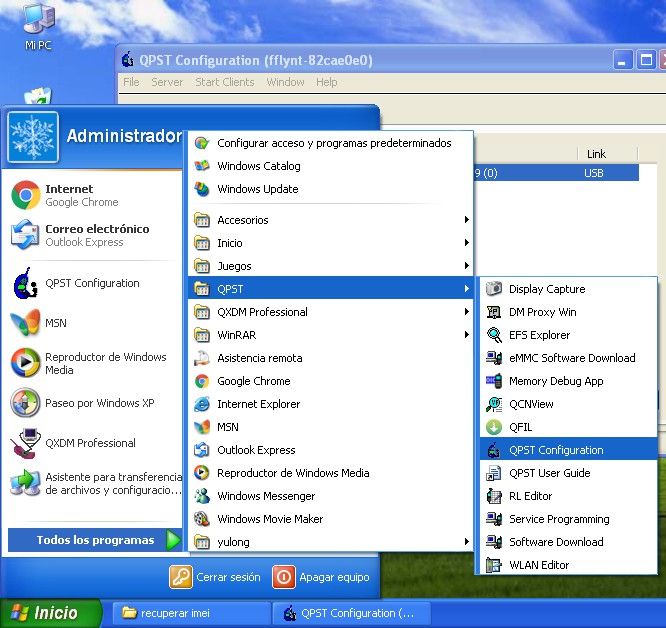

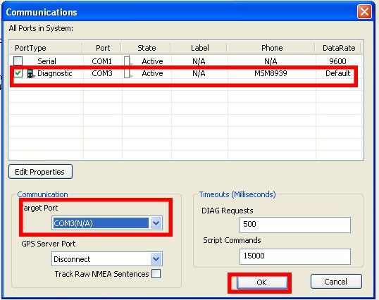

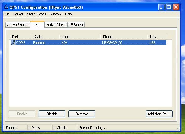

              Hola amigos, usted es capaz de restaurar el IMEI? Estoy atascado en el paso 5 (RECUPERANDO EL IMEI), como la configuración QPST no reconoce el puerto USB. gracias
              --- Comentario doble fusionado, 13 Mar 2016 ---
              si mi IMEI es 866546516316596, por ejemplo, que los valores debo poner? gracias

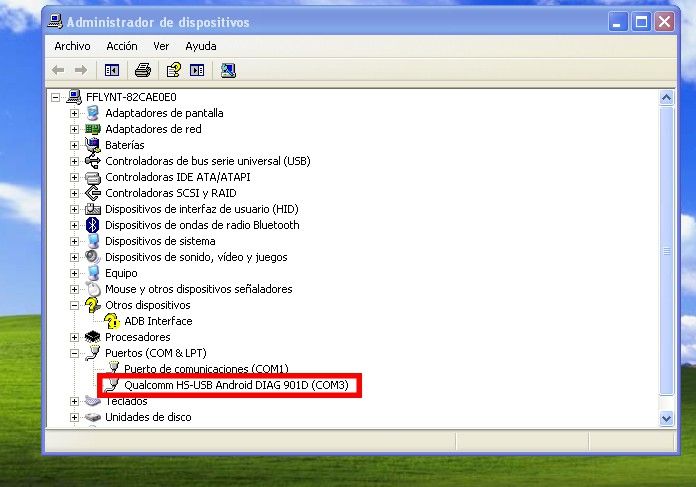

                  ¿Con que SO estas haciendo el tutorial? ¿Te reconoce el puerto en administrador de dispositivos tal cual aparece en la foto?

                  Por si sirve, a mi no me lo reconocía. Pero en el programa de cambiar imei, me aparecía.

                    También me las arreglé para cambiar el IMEI, no sólo se reconoce al marcador!

                      Según parece es la software version para el imei, algo irrelevante que no debería afectar al funcionamiento del dispositivo ni del imei.
