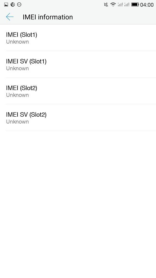

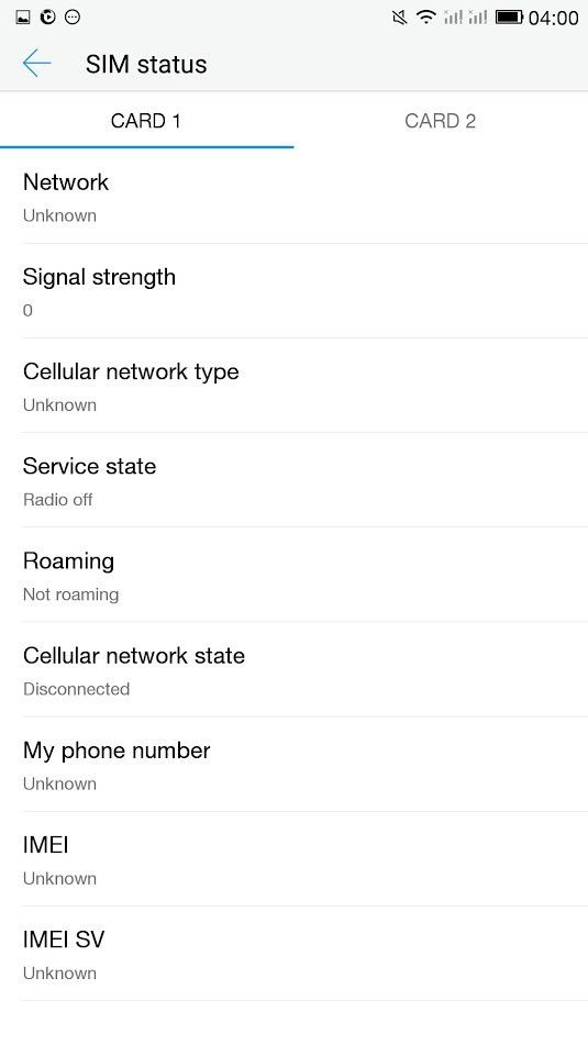

He probado a borrar las tres capertas NVRAM y nada, se han vuelto a regenerar pero todo sigue igual. Dejo unos pantallazos:
alh3_googleusercontent_com_6OG6R0acaqVrygb4UeeWkbrmCjHFUeA9YCoa5f7b13b291bdc997293465e05f55e98.jpg
alh5_googleusercontent_com_bBgn23iW20_btuXBteCJMUa20R6Sig5iCake778371898e0fa246c7f45198e6a1e11.jpg
ImagenExternaRotahttps://lh4.googleusercontent.com/v...rN8EDNMy4BUGz7baV-0p1fsUg-Qbc4A=w1920-h965-rw ImagenExternaRotahttps://lh6.googleusercontent.com/M...w9BW3owD55EbljWuRr_jR-7WDIMmNxg=w1920-h965-rw ImagenExternaRotahttps://lh6.googleusercontent.com/g...VM4GjZOec6_wpyQtBVqXdkzZz5xXwbA=w1920-h965-rw

He seguido el hilo desde el principio ya que estoy con el mismo problema del imei y las bandas GSM, y nada, no hay forma de que consiga arreglarlo (hay veces que me dan ganas de estamparlo contra la pared).
He probado de todo, con el flashtool me va bien, flashea sin problemas, pero después no hay forma de que me funcione el Maui. He instalado los drivers varias veces, y nada, de ninguna forma consigo que lea el móvil, solo una se pone a leer y se para siempre en el mismo numero pero no aparece nada. Con el MTK Droid tools también lo he intentado y nada, otro que no hay forma que me lea el móvil, aun siendo root y con usb debug.

¿A todo esto, tu tienes la banda base Unknown?

Yo también tengo la banda base unknown, lo mismo que tu, además también mire en el sistema de archivos que tu describiste en un apartado anterior para comprobar los archivos nvram que tenias y eran los mismos que los tuyos.
