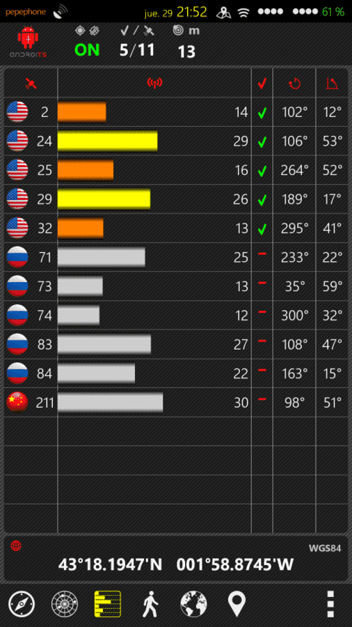

[DOUBLEPOST=1483028684][/DOUBLEPOST]De todos modos decirte que me harías un gran favor si me mandas una captura de pantalla del GPS funcionando a cielo abierto desde la aplicación AndroiTS GPS Test, para descartar que no es un problema de mi teléfono.

@robertocho555, desde el balcón con cielo cubierto. Como puedes ver, yo tampoco me puedo conectar al sistema Ruso ni tampoco al Chino, sólo al Americano:

Pues lo que me temía, esto lo pilla algún cocinero bueno o no hay nada que hacer, ni el mi4c ni el mi4s se conectan a glonas ni beidou, porque ya habéis visto qué señal da señal pero problema está claro que hay un problema.
Buenas noches, ya di con la solución, de las resurection hay tres, dos con Nougat y una anterior con marshmallow, que no tiene lector de huellas, pero el gps va el doble de bien y reconoce satélites glonass.....
