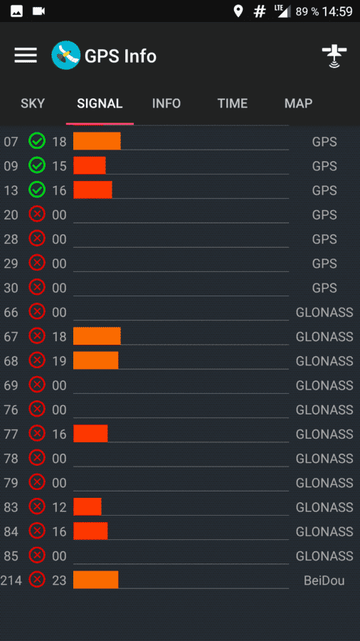

Buenas noches, no sé si será por causa de la ROM, o es que siempre le estoy buscando el pelo al huevo.
El caso es que quería saber cómo os va el GPS con esta rom.
A mí me llega a encontrar 26 satélites pero solo me conecta a los GPS.
Los GLONASS y Beidou, los puede ver pero no se puede conectar a ellos.
Decir que ni con la multilenguaje, ni con la original China he tenido mejores resultados, pero me da que pensar que el fallo no es del teléfono.
Me puede echar alguien una mano a este respecto.
Gracias de antemano.
No sé exactamente qué es lo que estás haciendo pero si usas cualquier app como Google maps, Here, Tomtom o similar, ¿te da la posición y te ubica bien en el mapa?. Prueba a indicarle una ruta y ver si te lleva bien por ella. Si te encuentra 26 satélites debería funcionar sin problemas.

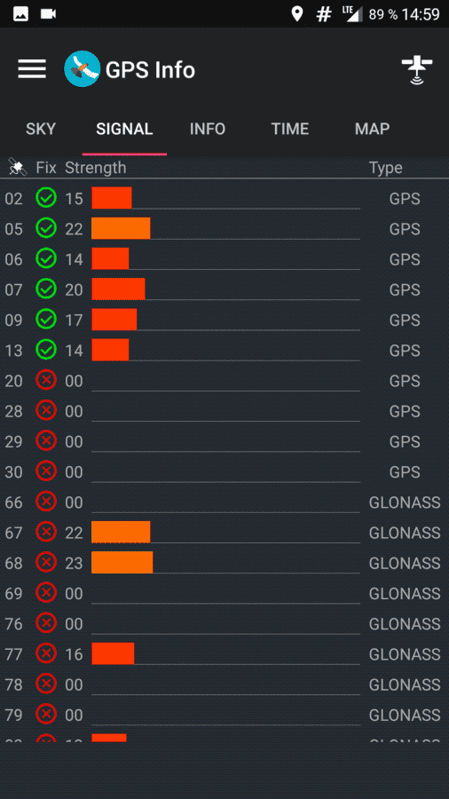

Perdona, me intentaré explicar mejor, de los 26 solo me conecta a 6, a veces 7 y con suerte a 9 de una manera bastante inestable, y de los que me conecta sólo son GPS, los beidou y los GLONASS los puede ver y lee la señal, pero no se conecta ninguno.
En días como los de hoy con niebla en un recorrido de ciudad de un par de kilómetros otras se pierde un par de veces la conexión GPS, se vuelve a reubicar a los 15 segundos, el problema que tengo es que me resulta un GPS un poco pobre si no puede hacer uso del GLONASS y el beidou.
No controlo de posicionamiento GPS pero en principio, con que se conecte a 4, sería suficiente, ¿no?.
Pues si acabas de instalar la rom parece un poco raro. Como tienes TWRP instalado, hazte un backup de la rom y luego metes la ultima estable de MIUI y pruebas a hacer lo mismo a ver si es cosa de la rom.
