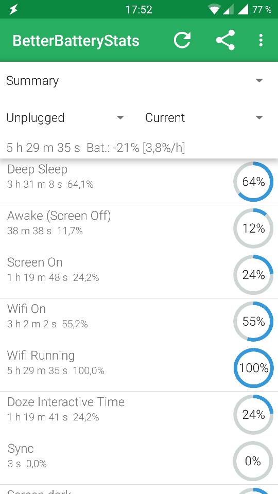

A ver, no te líes... siempre tendrás "Wifi Running" al 100%, yo lo tengo y no afecta al consumo, cuando apagas el conmutador de Wifi afecta al porcentaje de "Wifi On", lo que determina el tiempo con Wifi activo (aunque no estés conectado a una red)
De todos los porcentajes el Awake es el que indica que tu terminal está con pantalla apagada pero trabajando, lo que debe minimizarse.
Confirmo lo dicho. Yo creo que esa variable indica, desde el arranque, que tienes wifi. No que este activado, que esa lo indica en otro apartado.
El wifi running también lo tengo siempre al 100%.
Gracias por la aclaración... Entonces perfecto... Recordaba que con otras rom no me aparecía al 100%...a lo mejor fallo de memoria... :sweat:
