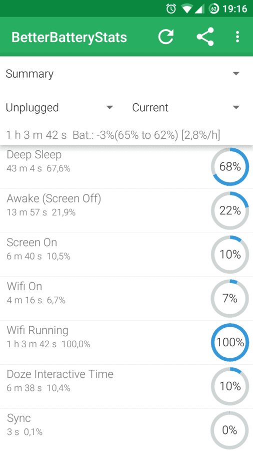

Si lo gracioso que me pasa con el wifi apagado... Siempre tengo el 100% wifi running... Tenga el wifi activado o no
Mira.. He tenido el wifi desactivado en la calle... Acabo de llegar a casa...wifi running el 100%
Por cierto.. Es la última lineage la he pudo hace un rato.... Pero la rr igual
Ve a ajustes, wifi, usar wifi en suspension:nunca
Si no,aunque la tengas apagada,sigue buscando conexiones continuamente
He hecho la prueba...Y sigue igual... He modificado y reiniciado... Y wifi running tiene el mismo tiempo que el tiempo que lleva el teléfono encendido... No baja

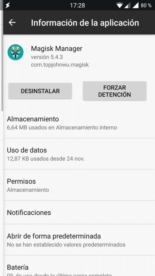

Permiso de escritura en almacenamiento
Era eso, si señor.
Hay que mirar en ajustes>>>aplicaciones >>magisk manager y en sus permisos no tenía ningún permiso. Debe tener permiso sobre el almacenamiento. Con el concedido es cuando puede descargar la actualización.
Por algún motivo cuando se instaló el zip de magisk e instalo la app no tomó ese permiso.
A ver, no te líes... siempre tendrás "Wifi Running" al 100%, yo lo tengo y no afecta al consumo, cuando apagas el conmutador de Wifi afecta al porcentaje de "Wifi On", lo que determina el tiempo con Wifi activo (aunque no estés conectado a una red)
De todos los porcentajes el Awake es el que indica que tu terminal está con pantalla apagada pero trabajando, lo que debe minimizarse.
