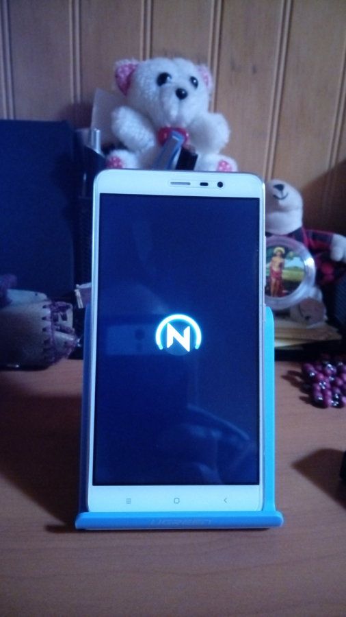

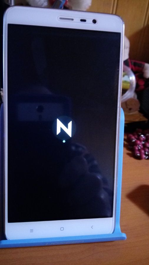

Vengo de la XOSP 6.3 y tengo TWRP 3.0.2 Zcx y he tratado de instalar siguiendo los pasos pero no me pasa del inicio con la "N" de Nougat.
1. Wipes en “limpieza avanzada” (Dalvik/Art cache, System, Data y Cache).
2. Wipes de “Format data” (Deslizar hacia la derecha la flecha y escribir "yes").
3. Instalar el Miui firmware 7.7.20 (el más reciente)
4. Flashear la rom de 15/Agosto (la mas reciente)
5. Instalar las Gapps nano más recientes
7. Reboot system.
No termina de arrancar, se queda en la 'N'
¿Alguien me puede guiar o le ha pasado también esto para ver cómo consigo instalarlo?

Hola @joludi, leí que el firemware que instalaste da problemas, usa el 7.6.7, ese es el que yo uso ahora.
Vamos a peor.
Ahora hice todo el proceso con ese Firmware pero al finalizar le hice un wipe Dalvik/caché antes de reiniciar y ahora ya ni arranca.
Si le conecto al cargador parpadea en LED rojo. No entra en el recovery para hacer un restore o volver a hacer el proceso y únicamente puede entrar en modo Fastboot.
¿Qué puedo hacer?¿tiene solución?

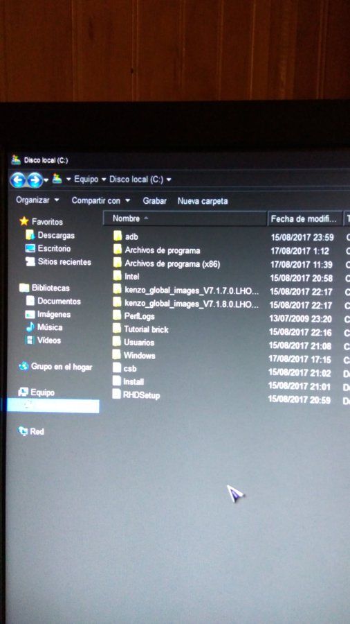

Una lástima, ya que vas a tener que hacer todo el proceso de recuperarlo, instalar una Miui, desbloquear y volver a instalar Twrp y rootear. Esto me pasó varias veces en la instalación de roms, son los riesgos que corremos los que no gusta trastear.
Yo lo he solucionado de esta manera.

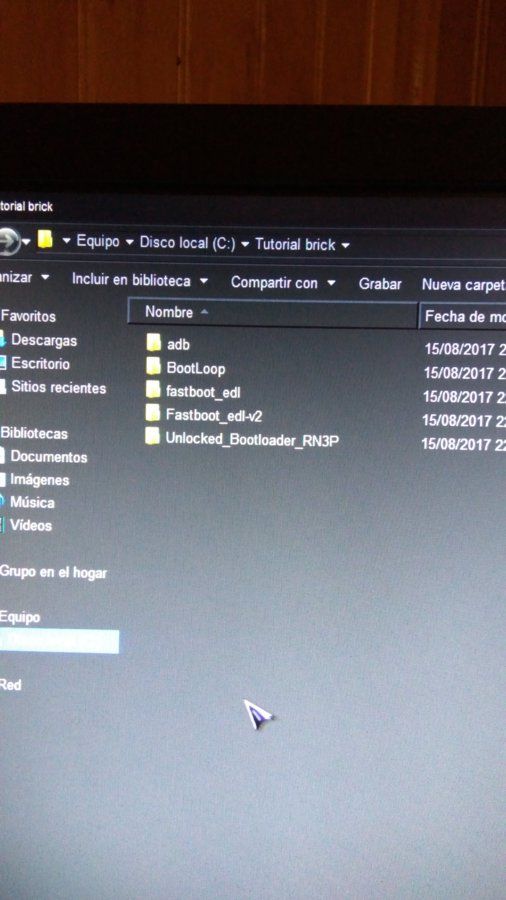

Sigue estos videos tutoriales paso a paso haciendo pausa para ver mejor el proceso, te dejo los enlaces.
Puedes seguir cualquiera de los dos, son iguales, en la descripción de los videos están los archivos que necesitas y el proceso es tal cual lo explican, trataré de resumirlo:
1.- Descargar los archivos necesarios.

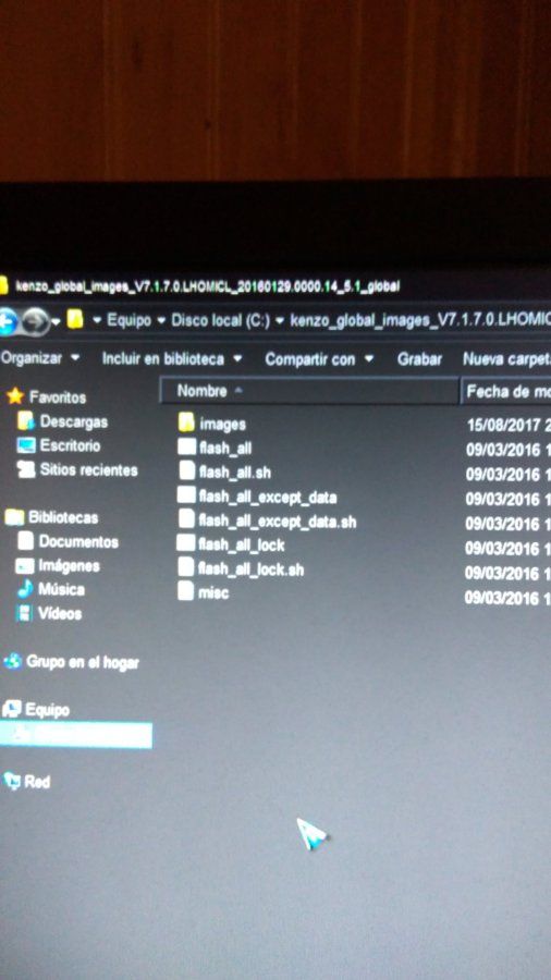

2.- Descomprimir el Archivo "Fastboot edl" en una carpeta y copiarla en el disco "C".
3.- Tienes que tener en ese mismo disco la rom descomprimida que vas a flashear, tal como lo indico en fotos.
4.- Entras en modo fastboot en el móvil y lo conectas al pc.
4.- Abres la carpeta donde está "Fastboot edl" y le dás doble clic al archivo "edl cmd", en ese momento entrará en modo "edl" y se enciende la luz parpadeante de color anaranjado.
5.- Ejecutas "MiFlash" y le das a refrescar momento en que te reconocerá el móvil, pinchas abajo a la iquierda y le das a "flash all" y flasheas la rom.
La rom que utilizo siempre es la 7.1.7 (voy a ver si la encuentro o si no usa la de los videos)
Aquí encuentras mas informacion.
Este es el archivo Fastboot que yo uso
MEGA
Saludos y suerte, es muy fácil hacerlo.

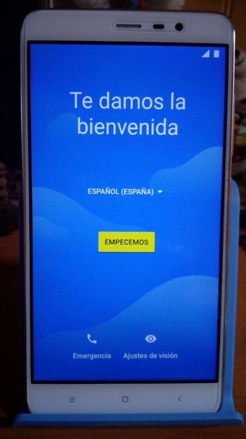

Listo, instalada sin problemas, no me demoré nada.
Mi proceso de instalación fue el siguiente:
  1. Entrar en recovery (ZCX 3.0.2)
  2. Hacer wipes de "Factory Reset" y Advanced (todo menos las memorias).
  3. Instalar el Miui firmware 7.6.7.
  4. Instalar la rom y luego las Beans Gapps del 25 de Julio.
  5. Reinicio en system (sin hacer wipes finales)
