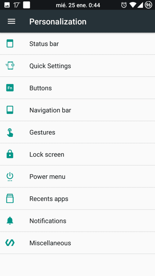

Entre todos los cambios y mejoras que le ha hecho el desarrollador a esta rom en las últimas actualizaciones, existe otra opción aún mas fácil para lo anterior y consiste en desbloquear el dispositivo sólo con la huella digital, eliminando el "pin, patrón o password", para lo cual tienen que ir a :
- Ajustes.
- Personalization.
- Lock screen
- FP unlock, que está al final y dejarlo marcado.
El único cambio que le hice fue como siempre congelar “Music fx” con el link2sd y flashear la última versión del mod “Deuteronomy™ 2.4 alpha” (testing), maravilloso con el efecto “Audiophile”.

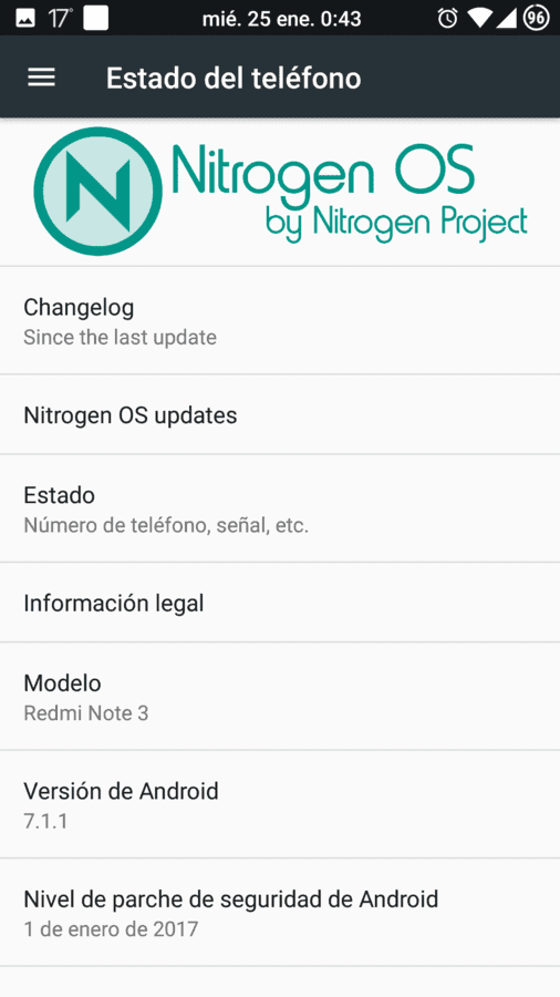

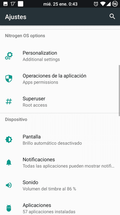

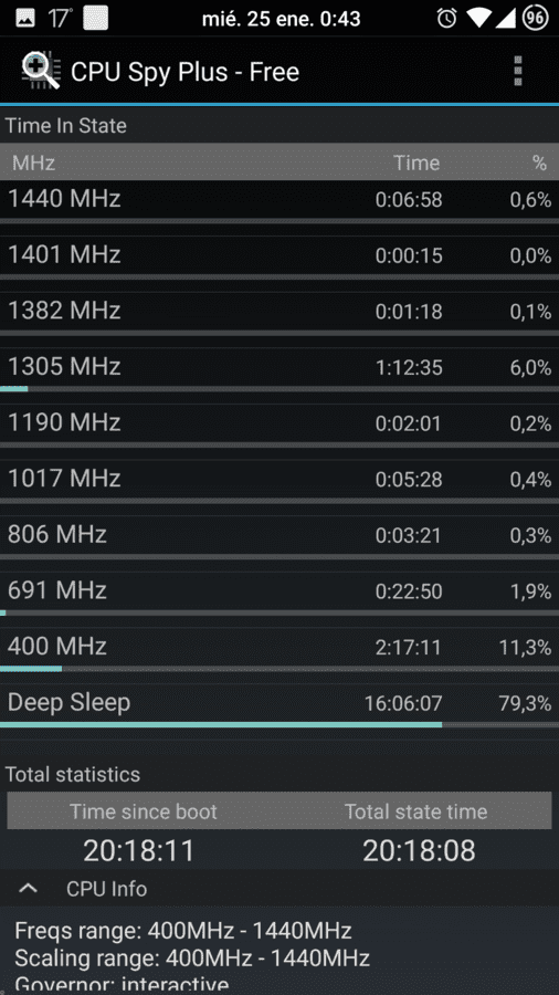

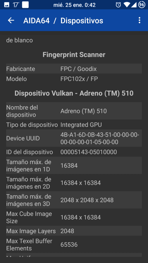

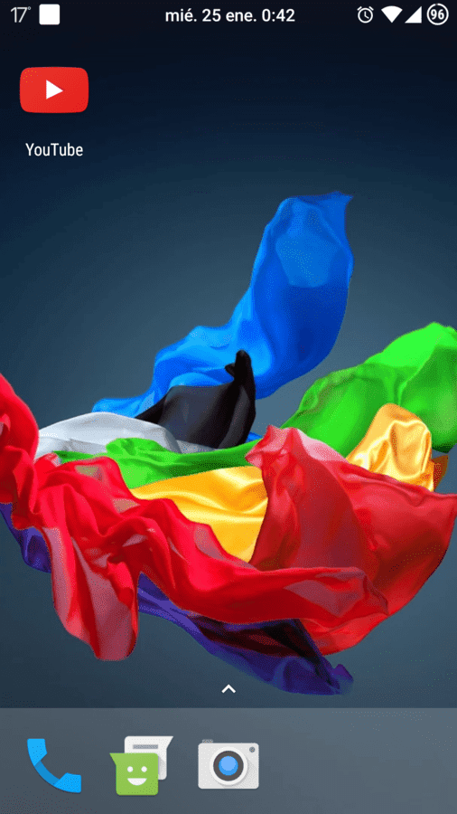

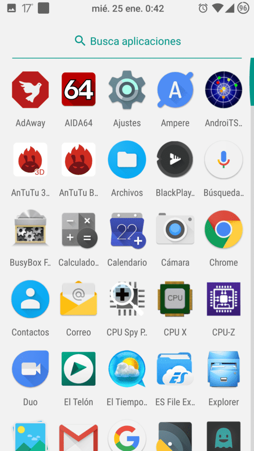

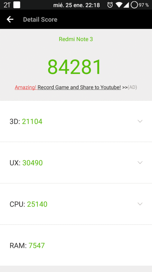

CAPTURAS:

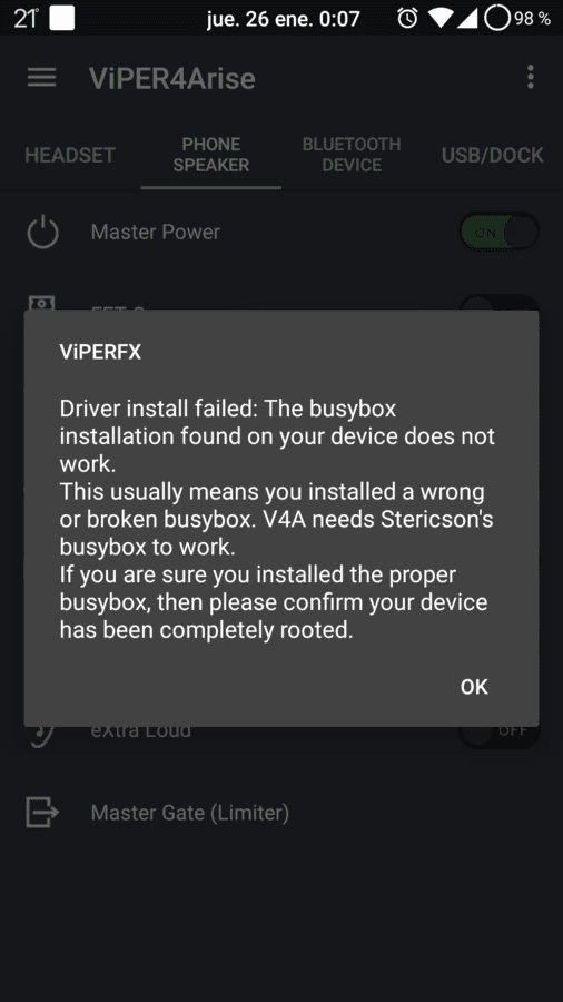

Este es el problema del viper y que no pude solucionar a pesar de haber instalado otro "busy box" que recomienda en el mensaje de la captura.
[DOUBLEPOST=1485444716][/DOUBLEPOST]Capturas del Antutu.
Hola, en Antutu va bien, creo con la rom del día 16 la puntuación fue de 83 y la del día 25 de 84, subo capturas.
