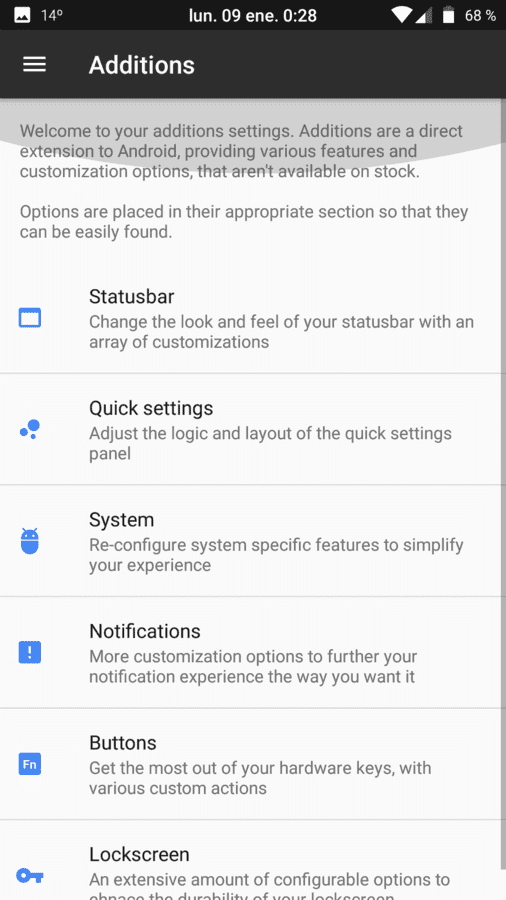

· Barra de estado - desplegable rápida, inteligente desplegable, los indicadores de tráfico de red, personalización icono de la barra de estado, etiquetas Carrier, Reloj y Fecha custimization.
Configuración Rápida - filas QS y columnas, Wi-Fi de palanca fácil, datos fácil de palanca
del sistema - Tipos de captura de pantalla (área de pantalla completa y parcial seleccionar) y PowerMenu personalización
Notificaciones - Fuerza expandió notificaciones, Indicar el número de la notificación, las cabezas hasta la personalización, Ticker, y notificación LED controlar.

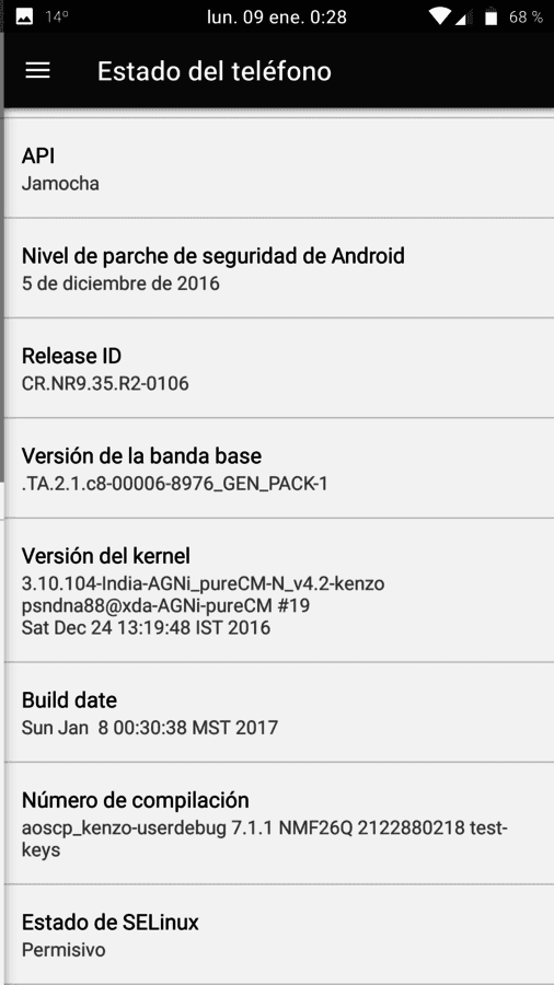

- Totalmente funcional para el día a dia.
- Es sumamente rápida.
- El sensor de huellas funciona perfecto con la instalación de todo lo necesario e imprescindible:
- CM14 Firmware
- Kernel “Agni”, última versión.
- Supersu.
Si desean instalar “Adaway” y el “Viper4”, deben tener instalado antes “busy box”, activado y actualizado.
Problemas conocidos:
El mismo problema de todas las roms Nougat (fallo en la cámara)

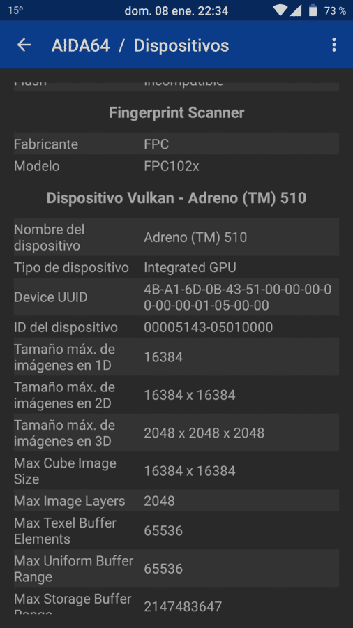

VULKAN.
Existe un parche para flashear Vulkan en cualquier rom Nougat (Yo lo probé en RR 7.1.1, en la XOSP 7.1.1 y en AOSCP 7.1.1, funciona perfecto), muchos se preguntarán tal como lo hice yo “qué es esto”, pues averigüé y encontré algo en la web.

Link de descarga del parche VULKAN:
VULKAN api for all Nougat roms [zip][ota survival]

  10. Flashear Vulkan

Yo la tengo instalada y funciona todo correcto, excepto la cámara.

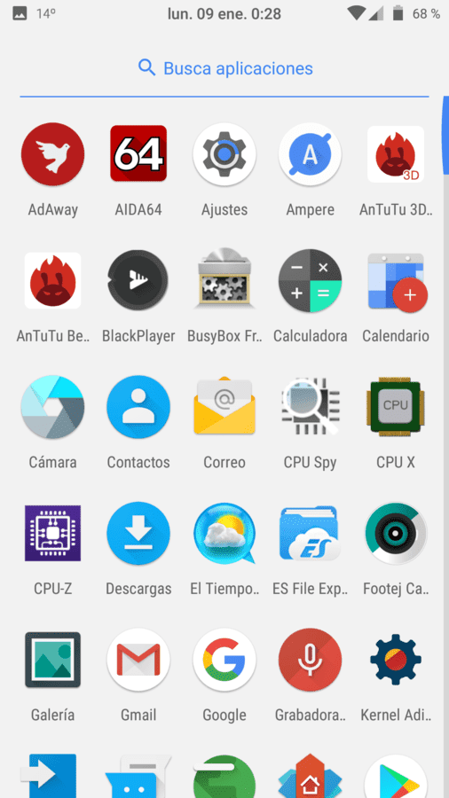

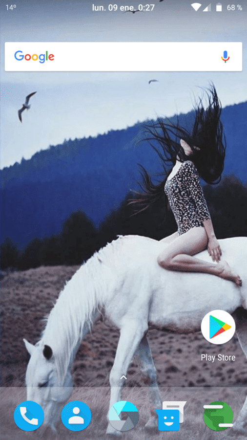

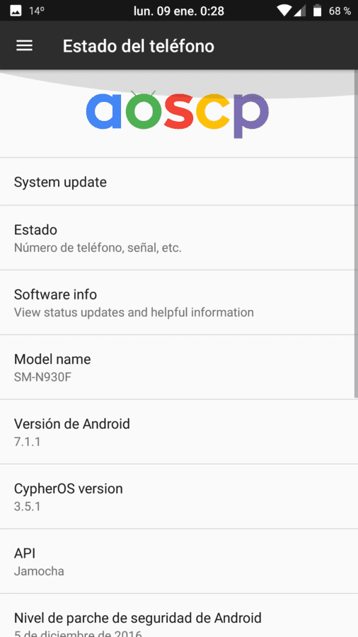

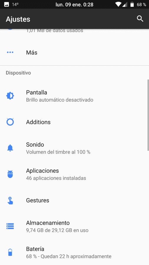

Capturas de la rom.
aimg.xda_cdn.com_xxQugJkQcFw6f39oW5Phas8G7XU__https_3A_2F_2Fima6c56f4ef2c37d94bc46364dcfc08a0a.png
aimg.xda_cdn.com_G2NQjUHi1ia7U_k_xwu_dv5xxXY__https_3A_2F_2Fim478748cc98cce2bb52350e9cccebe8ab.png
aimg.xda_cdn.com_NnwbLkl7_JbY0z5w5iO_c6AgY58__https_3A_2F_2Fim09031b72fcc739320a6762a8cfd85de7.png
aimg.xda_cdn.com_T_bz66l0E7sa8ux8qVOvPOI6FDQ__https_3A_2F_2Fimc34c7f84091c8cb0b3522f2a84482dad.png
