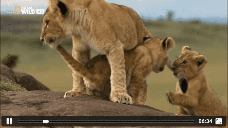

¿Os pasa que al ver videos a traves del navegador integrado se ven con rallas verdes y "flickean"?
No, a mí no me pasa
