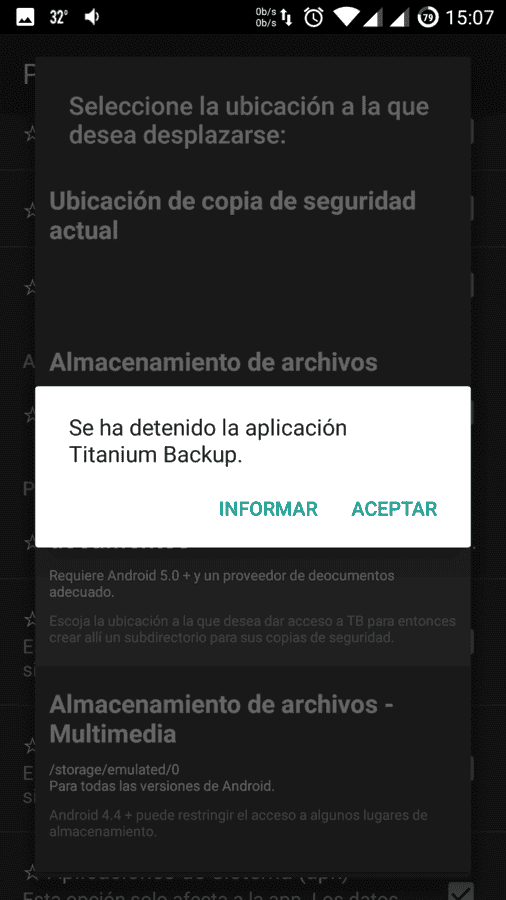

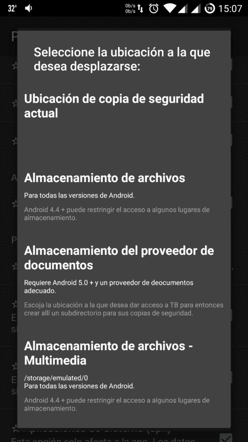

En Titanium, entra en Preferencias -> Ubicación de la carpeta de copia de seguridad -> Proveedor de almacenamiento (no hay botón, solo texto) -> Almacenamiento de proveedor de documentos. Selecciona la SD (solo carpeta raíz, NO la carpeta de Titanium). Indicará "Acceso concedido", y entonces podrás seleccionar la carpeta de titanium o usar la opción de Detectar.
Gracias por tu respuesta pero lo he probado!! me da error y se reinicia el Titanium :coldsweat::coldsweat:

[DOUBLEPOST=1470056365][/DOUBLEPOST] Screenshot_20160801-150736.png Screenshot_20160801-150741.png
