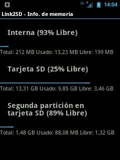

Para los que les suene a chino os explico un poco el tema del LINK2SD.
Hacemos una particion de 1Gb en la tarjeta de memoria (microsd) e instalamos esta aplicacion. Todas las aplicaciones que instalamos en el movil, van a esa particion y asi tenemos el movil sin casi uso de memoria interna.
Como para muestra un boton, os dejo una captura de pantalla de mi telefono

Comentar que el uso de ese tipo de aplicaciones, inhabilita el uso de widgets de la aplicaci?n.
Las aplicaciones movidas o instaladas a la SD, si contienen widgets no funcionara.

Siento discrepar. Solo las aplicaciones que contienen Widget y sean bastante antiguas.
La mayoria de las aplicaciones se van actualizando y ya he dicho antes que la pelea tanto de usuarios como del propio Android es que las aplicaciones se instalen fuera de la memoria interna del telefono.
Si algun programa no funciona al instalarlo en la particion externa, lo podemos mover tranquilamente a la memoria principal. Pero como ya digo, la mayoria de las aplicaciones se renuevan para instalarse fuera, solo hay que ver los logs de cualquier aplicacion para darse cuenta :wink:
