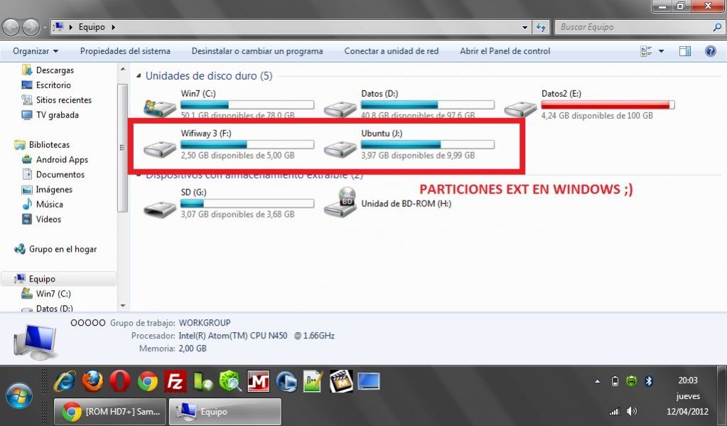

Para ver las particiones EXT en Windows:
http://www.ext2fsd.com/
Es gratis :wink:
