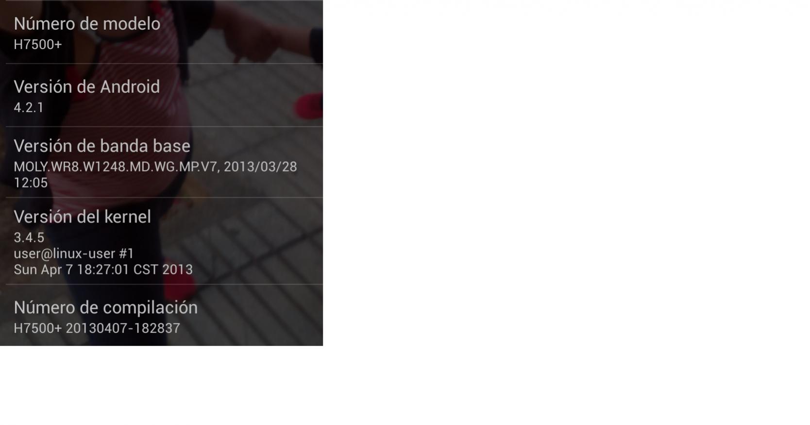

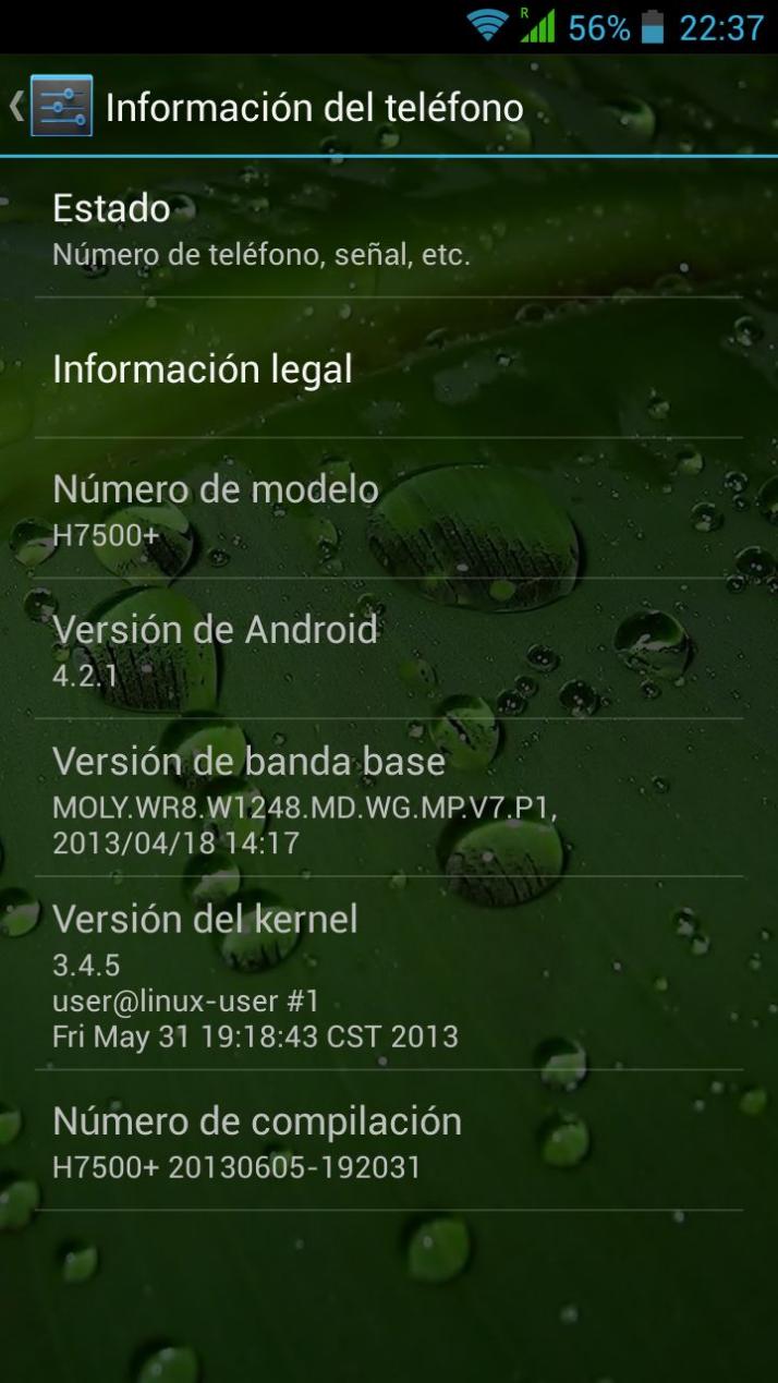

Hola a todos,
A ver si alguien me puede echar una mano. Ya expuse mi problema en otro hilo... Tengo 2 Caesar H7500+, el primero desde hace unos meses y funcionando perfecto (Número de compilación 20130407-182837). Sin embargo, en el mes de Agosto adquirí un segundo terminal, con el cual tengo el famoso problema del 3g, solo puedo conectarme via GPRS (aunque en algún momento se ha conectado por H, o H+). Este segundo Caesar, se supone que viene con la rom más actualizada (Número de compilación 20130605-192031), así que realmente no sé que hacer, ¿ sigo los pasos del foro y reinstalo la rom que ya tengo instalada?.
La verdad, es que viendo cómo funciona el primer móvil que adquirí (tambíen con la 4.2.1), me gustaría instalar esta rom, o lo que sea con tal de que funcione el 3G.
Espero que alguien me pueda ayudar.
Tienes el mismo operador en los dos móviles?
En el primer post de este hilo tienes las tres roms 4.2 puedes poner la que quieras, se instalan igual las tres.
