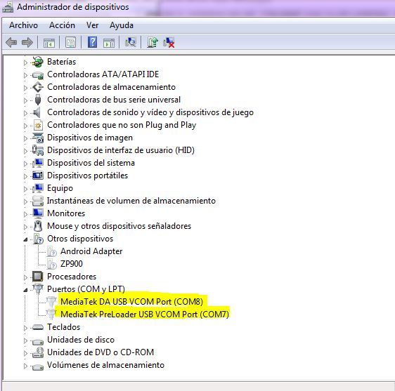

Chees probablemente sea una tonteria pero... tengo el flashtools preparado y todo en marcha lo único que me falla el driver de conectar el Lenovo A820 sin bateria al PC, el ADB lo tengo y en teoría los preloader también pero creo que es el que falla. Conecto el Lenovo sin la bateria y suena como que se a conectado en administrador de dispositivos aparece en lo de puertos COM pero al pasar un segundo, suena a desconectado y desaparece, que puedo hacer? Gracias por todo tio!

Y no hay otra solución mas fiable como desinstalar los drivers y instalar otros asi? Esque no se ni donde estan instalados, ni como quitarlos ni nada :S

Nada sigue sin funcionar, me puedes pasar otros drivers chees?
A ver si te valePara Windows 8
1º en administrador de dispositivos borrar algun driver que se te halla instalado.
2º apaga el movil y pulsa a la vez power volumen + y - un rato.
2º conecta el telefono al pc y espera que te reconozca.
3º en administrador de dispositivos de win busca el driver que te saldra con triangulo amarillo, le das con boton izq, actualizar drivers desde pc.
4º Selecciona los drivers que has bajado
