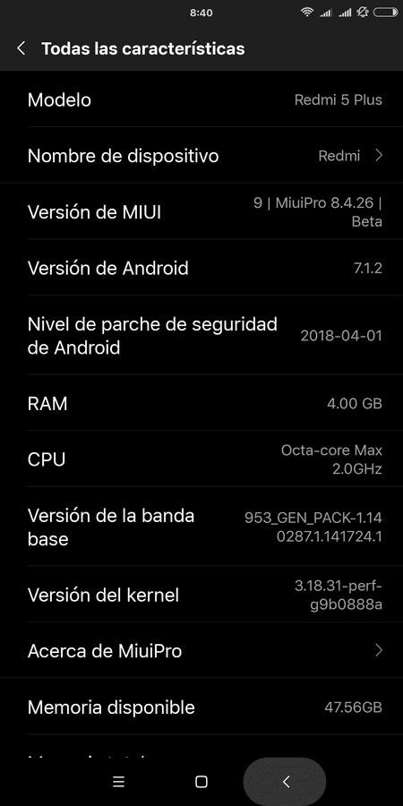

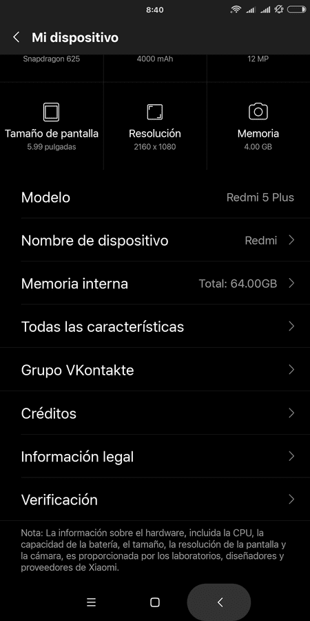

Cordial saludo, después de haber probado algunas rom Miui y otras modificadas y en estas ultima particularmente tener que lidiar con situaciones como fallos en la cámara, doble toque para activar pantalla, despertador no funciona al apagar el movil, fallos con desbloqueo facial, fallos de sonido, entre algunas otras cosas, pues decidí, instalar esta rom modificada basada en Miui 9, con la cual supere todas estas dificultades mencionadas anteriormente y por lo tanto considero a mi gusto una de las mejores de momento para mi móvil, notando un ahorro eficiente de batería.
Los desarolladores son rusos y vienen dando soporte actualizando la versión de esta rom, por lo tanto se hace interesante ir conociendo las correcciones o mejoras.

Nota: Supongo que ya tienes una cuenta Miui, por lo tanto el primer arranque esta en idioma ruso, así que debes desbloquear con la información de la cuenta Miui, cosa que no es problema porque en el teclado al lado del espaciador puedes elegir idioma ingles y así de esta forma podrás ingresar los datos correctos de tu cuenta.
Screenshot_2018-06-18-08-40-17-752_com.android.settings.png Screenshot_2018-06-18-08-40-36-115_com.android.settings.png Screenshot_2018-06-18-08-48-18-295_lockscreen.png
