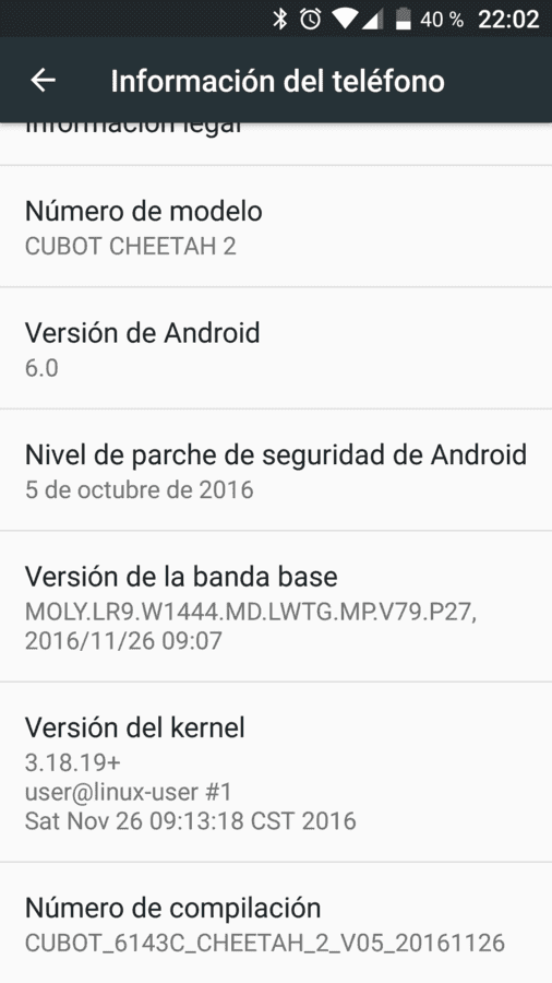

La descargué de aquí Cubot Cheetah 2 ROM Download - T card Flash Files - Cubot Forum Está en el primer post que pusistes. Se descomprime este fichero que da cuatro ficheros de los cuales se cogen :
AAAAB3Nkc3MAAACBANLc2NCufBz0lBUupztiXI7rUnhY3bOojTMmGD0SR68e8kK00EM5n0ghfpaDxayZD.zip y update.zip y se copian a la raíz de la tarjeta de memoria externa luego vamos a Ajustes - Información del teléfono -Actualizaciones del sistema - Actualizaciones locales (en el esquina superior derecha pulsamos los 3 puntitos y nos saldrá) - almacenamiento interno o Tarjeta SD (que es lo que yo utilicé) - seleccionar los archivos que acaba de descargar (update.zip) - instalar ahora - OK
Tarda bastante. No se cuanto tiempo 10 minutos quizás, porque después de reiniciarse se quedó como bloqueado con la pantalla encendida pero oscura, forcé el apagado pulsando varios segundos el botón de encendido y a continuación lo encendí y funcionó correctamente. Eso sí, tuve que volver a hacer el root. No se pierde nada de lo que tengamos en el teléfono.

Actualizado el teléfono tal como has indicado a la versión CUBOT_6143C_CHEETAH_2_V05_20161126.
Lo he realizado desde actualización local copiando los ficheros que dices a la raíz de la memoria interna del teléfono (no he usado tarjeta de memoria externa). Ha tardado 15 minutos en actualizar y también me ha quedado bloqueada la pantalla al final. Reiniciado y funcionando en primera impresión de modo correcto con la nueva versión.
Lo hacen un poco complicado estos de CUBOT para actualizar la ROM. Bueno, ahora a seguir probando el nuevo móvil, a ver si reduce el consumo de batería. De momento no lo hago root, no me atrevo a manipularlo más.
Hola Quilon me alegro que te sirviera de ayuda. Comentar que he observado que después de actualizar ya no funciona el LED de notificaciones salvo para indicar cargando en rojo y verde cuando está cargado. Antes era rojo parpadeante con las llamadas perdidas y creo que con los mensajes y mediante alguna aplicación como por ejemplo LINGT MANAGER podías configurar wasap u otras con color verde o rojo, con otro color no se podía por tener solo esos dos colores, ahora no he podido con ninguna aplicación hacer que funcione. También ha desaparecido la opción que tenia en el menú para cambiar de fuente, llevaba 3 y de podian descargar gratis muchas mas.
