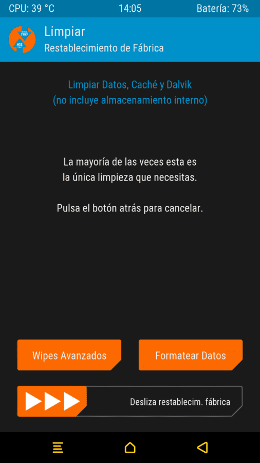

Os pongo por aquí el custom recovery que he creado desde las fuentes del github del maestro @Iceman-IT.
  • Capturas
Screenshot_2016-12-06-14-05-13.png Screenshot_2016-12-06-14-05-19.png Screenshot_2016-12-06-14-05-26.png Screenshot_2016-12-06-14-05-29.png Screenshot_2016-12-06-14-05-33.png Screenshot_2016-12-06-14-05-40.png Screenshot_2016-12-06-14-05-54.png Screenshot_2016-12-06-14-05-59.png Screenshot_2016-12-06-14-06-04.png Screenshot_2016-12-06-14-06-07.png Screenshot_2016-12-06-14-06-10.png Screenshot_2016-12-06-14-06-13.png Screenshot_2016-12-06-14-06-15.png Screenshot_2016-12-06-14-06-21.png Screenshot_2016-12-06-14-06-26.png
  • Características

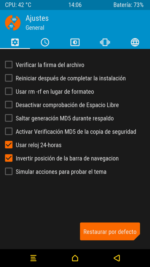

- Conexión al pc directamente solo al conectar el cable USB.

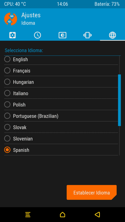

- Idioma español por defecto.
- Traducción al español mejorada y adaptado el texto a los botones.

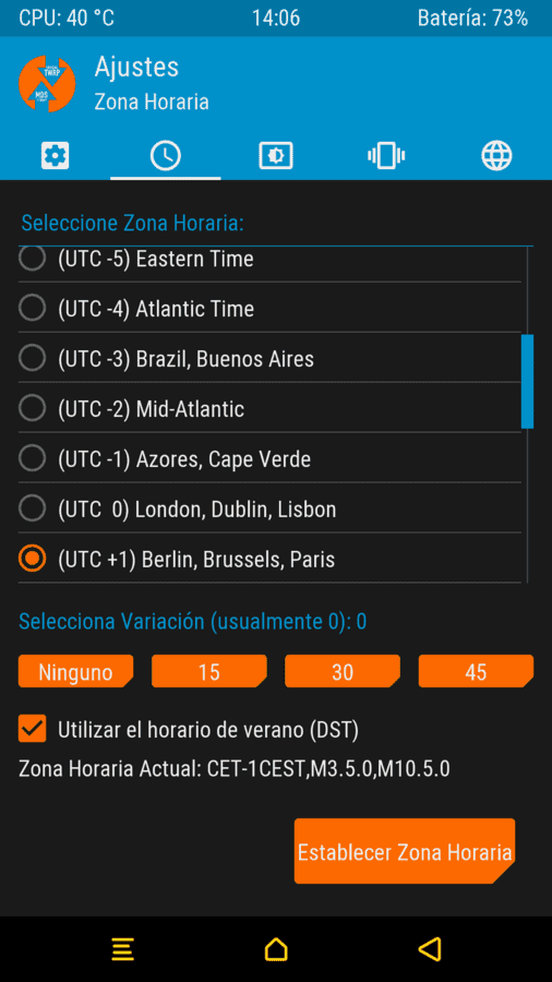

- Hora en formato 24h por defecto.
- Zona horaria por defecto Berlín, Bruselas, París.
- Brillo 66% por defecto.
- Tiempo de pantalla activa 120 segundos por defecto.
- Botones de navegación invertidos por defecto, en la misma posición que botones inferiores del móvil.

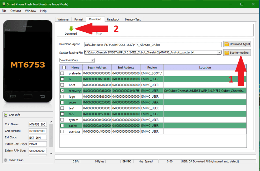

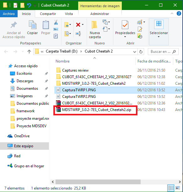

Con SP_Flashtool probado en Windows10 y Linux
Este procedimiento es el típico y normal con flashtool, por supuesto tenéis que tener instalado y funcional el SPFlashtools.

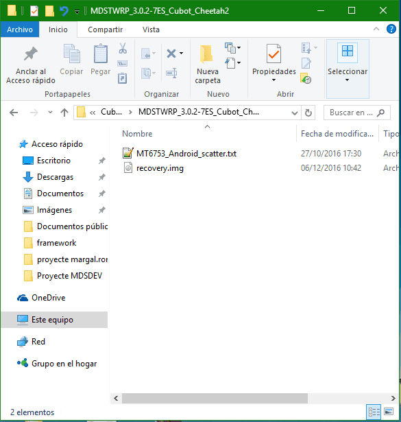

Descargáis el zip MDSTWRP_3.0.2-7ES_Cubot_Cheetah2.zip.
Descomprimis es zip y dentro esta el recovery.img y el archivo scatter.
Ejecutamos flash_tool.exe como administrador (no es obligatorio pero según he leido es recomendable) aseguraos que esté en "Download only" y 1 cargamos el archivo scatter de la carpeta descomprimida y 2 le dáis a Download y conectáis el móvil apagado por USB.
Cuando uséis flashtools fijaos que esté seleccionado "Download Only", NO "Format All+ Download" porque corréis el riesgo de perder los IMEIs.
Cuando termine (unos segundos solo) saldrá el cuadradito con el tick verde de que se ha realizado la instalación correctamente.

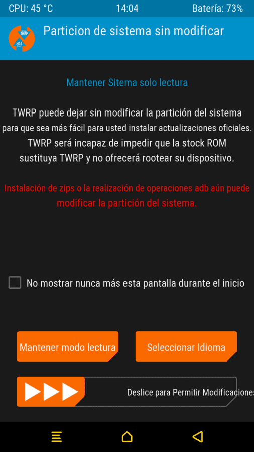

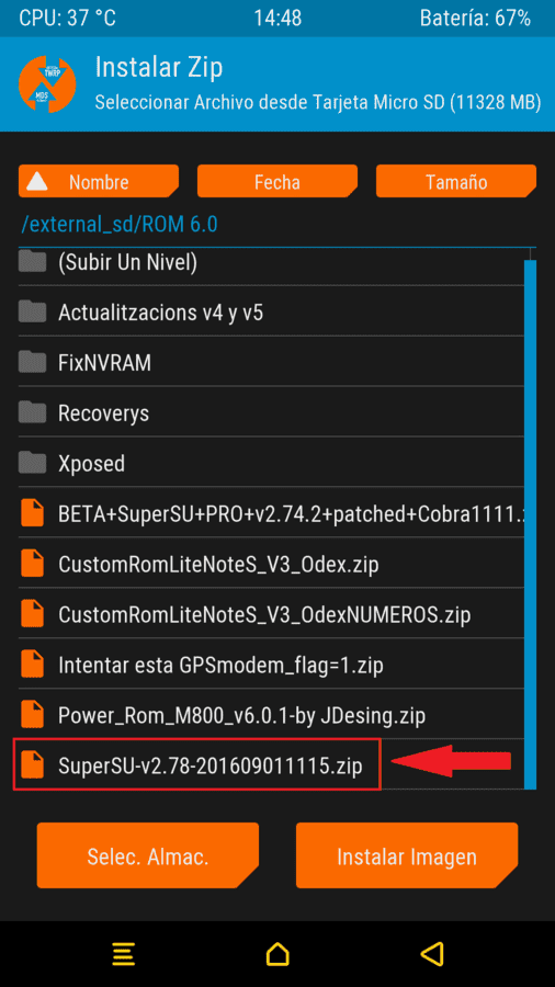

Es muy importante que antes de arrancar el sistema arranquéis en recovery mode para que el SO no sobreescriba el recovery que acabáis de instalar por el original.
En el primer arranque os saldrá una pantalla que os pedirá que permitaís modificar el sistema, solo deslizáis la flecha hacia la derecha y ya está, después de esto yo siempre reinicio en recovery.
  • SuperSu
Para conseguir permisos root solo descargamos el archivo SuperSu en formato zip y lo instalamos desde el recovery con la opción Instalar Zip.

Pues para mi siempre lo primero supersu para tener más control del móvil y a partir de ahí muchas cosas, instalar roms cocinadas, tener un salvavidas en caso de brick, bloqueadores de publicidad, módulos xposed, etc, etc

hola compañero solo sigue los pasos indicado para instalar el TWRP y el SuperSU, a partir de ahí con alguna app tipo Link2SD podrás desinstalar cualquier app de sistema.
