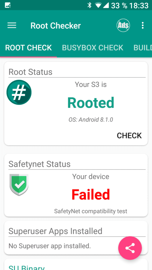

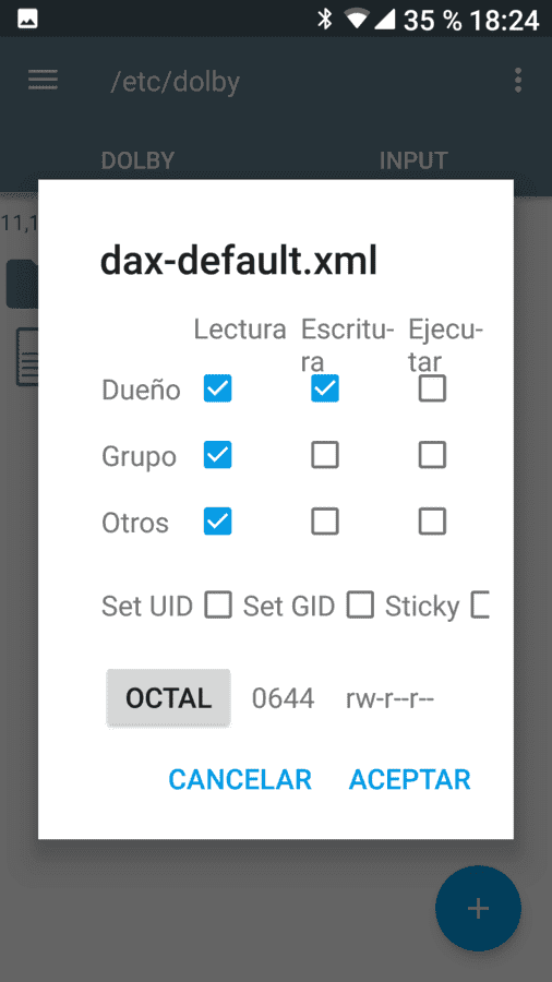

La bomba, cambio los permisos de las carpetas de sistema con el explorador pero root checker me dice que el dispositivo no está properly rooted. Yo ya no me sorprendo de nada con este terminal :smile:

La bomba, cambio los permisos de las carpetas de sistema con el explorador pero root checker me dice que el dispositivo no está properly routed. Yo ya no me sorprendo de nada con este terminal :smile:
Por eso te lo propuse
Ya me pasaba cuando hubo la actualización de la 14 a la 15.
Las app pueden tener permiso root y funcionar, pero no es un rooteo completo o verdadero. Yo seguiré usando la 14 al instalar la Rom porque necesito que sobre todo TB funcione. Es la app que más funciones root realiza bien. Perderla cuando ya tengo todo configurado es un mal menor, pero no poder usarla recién instalada una Rom para mi es gran putada.
Sin embargo ahora utilizo otro programa Root Inspector, y me dice que está correctamente rooteado por magisk( pero que no paso el saferyNet, esto yo ya lo sabía)
