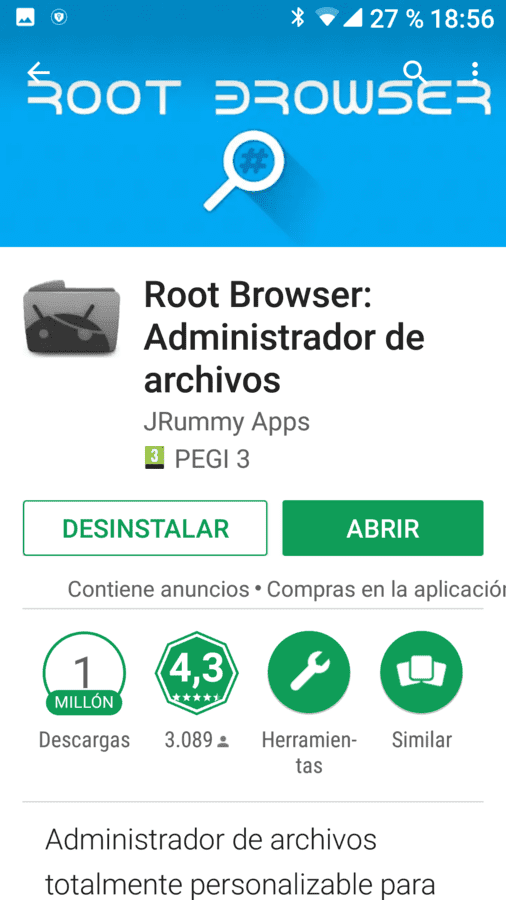

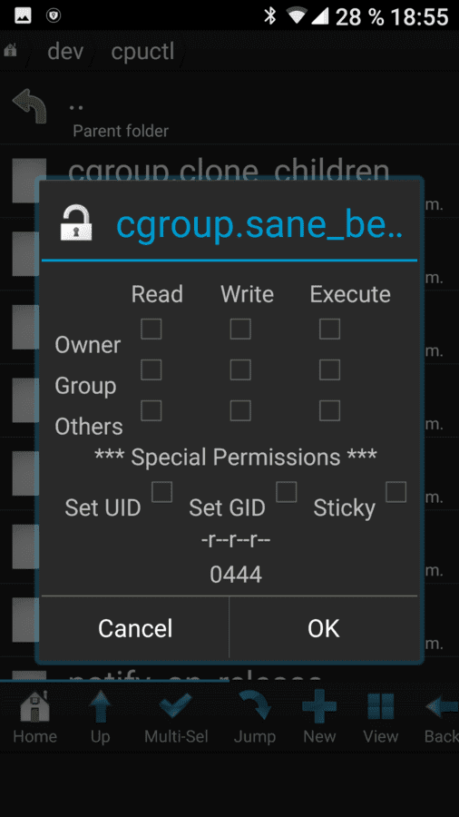

Pues mira, me estoy bajando exploradores root porque son los más fáciles de probar. Por ejemplo, el que adjunto, lo he escogido al azar. Puedo acceder a las carpetas de sistema y cambiar los permisos. Lo que noto es mucha inercia en el inicio.

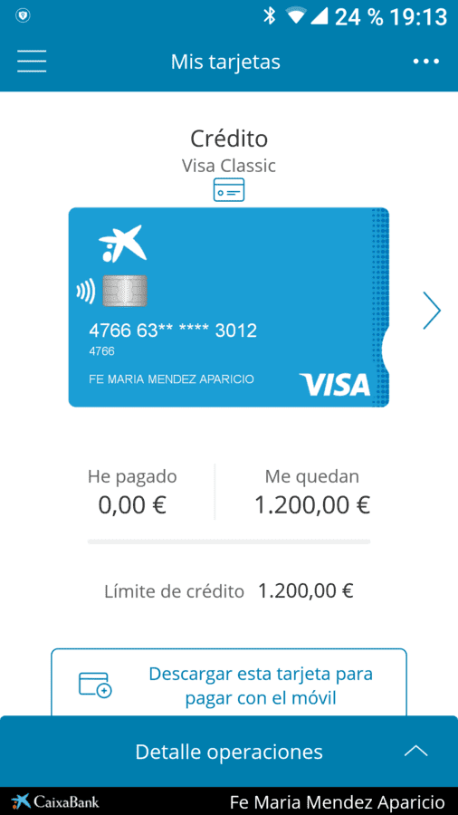

A mi la app de pagos de la Caixa no me permite pago NFC, tiene chequeo por root y por versión de Android no oficial.
Entiendo que el chequeo root lo puede ocultar Magisk, tengo el módulo para pasar el SafetyNet, aunque sigue dicendo que no pasa el SafetyNet por ctsProfile.
Sin embargo el check de versión no oficial de Android entiendo que no hay forma de pasarlo.
No es una cosa que me quite el sueño, ni tenía claro llegar a usar el pago por móvil, así que en mi caso me quedo sin él. Suerte al resto, que usen apps menos severas en sus controles.
Edito: Google Pay también me da el mismo aviso que la app de la Caixa y no permite arrancar

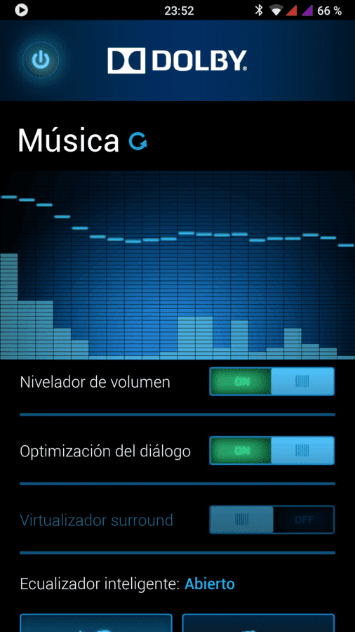

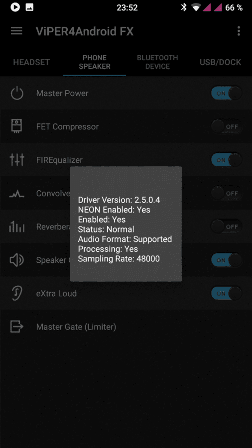

Viper..... No va con ese Dolby....
Yo acabo de encontrar un Dolby y he conseguido que me funcione con Viper.....
Así lo llevo
No consigo hacer andar el virtualizador surround del Dolby...
Pero van Dolby y Viper bien juntitos.....
Mañana cuento como lo hice.....
