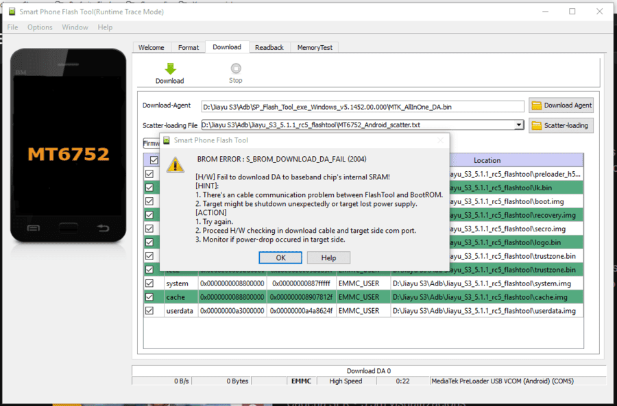

Luego en Flashtools tengo todo el rato un problema curioso.
Y es que siempre que conecto el teléfono con batería al PC no sucede nada, pero en el momento de poner la batería o conectarlo con batería automáticamente se inicia el teléfono en recovery. Y esto pasa sin tocar los botones del teléfono (de hecho son difíciles de tocar sin tapa), y incluso pasa sin tener el Flashtools iniciado. Básicamente se inicia solo por el mero hecho de conectar el cable.
Y después de varios intentos en que Flash Tools no hacía nada en esta última ocasión ha pasado esto:
@Enric lo que te ocurre no es nada raro, nos ha pasado a todos: cuando conectas el teléfono al PC con batería puesta pero apagado, se inicia en recovery también. Lo que tienes que hacer es quitarle la batería. A continuación, se la vuelves a poner y lo conectas al pc. Y ya verás como se queda apagado. Esto es básico, si el teléfono no está apagado, las ft no te van a funcionar
@Durlaker Si luego lo vi, pero cuando hacía lo que dices me salía el error ese que colgué antes.

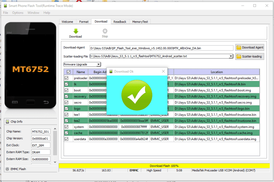

A mi me odían los USB, ya tenía problemas con ellos en el protátil. Me gaste 1200€ en un pc nuevo por Navidad con una placa de cierta calidad y una docena de puertos USB, pero vuelvo a tener problemas. Que si el ratón se desconecta, que si no reconoce el USB por blueotooth y ahora esto....
Pero bueno después de muchas combinaciones de puertos y cables finalmente ha funcionado...

Estupendo, aquí nos alegramos un montón todos. Eres muy perseverante.
No sé si te lo han dicho ya por aquí, pero a veces hay que mover un poco el cable USB, o desconectarlo y volverlo a conectar para espabilar al FT. De verdad que no es ninguna tontería, aunque lo parezca

La mejor solución para estos problemas es precisamente olvidarse de drivers y utilizar por ejemplo Ubuntu, en el que esta muy bien soportado el programa de flasheo de MTK. Y por supuesto en modo gráfico. Toda va incluido en el kernel y no hay nada que instalar.
