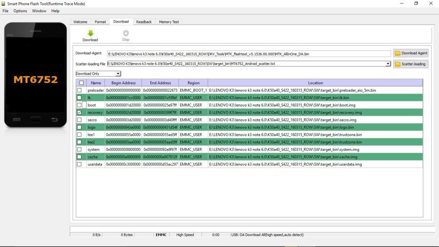

si rooteas o cambias el recovery pierdes las actualizaciones OTA, yo lo tengo rooteado, llegado el momento lo desrooteo y le cambio el recovery por el de lenovo, una vez actualizado vuelvo a cambiar a root y recovery twrp
destildando todo menos recovery en flashtools con la rom original
